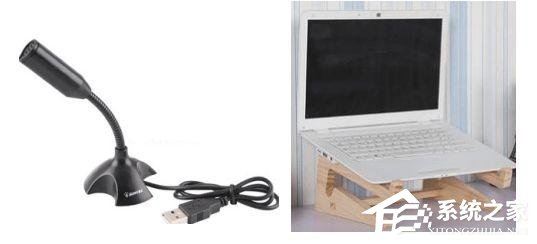

  方法一:要选择正确的设备
  可以抬高笔记本,脱离桌面,可以垫上几本书,避免笔记本完全贴合桌面。因为笔记本有风口,完全贴合桌面会产生物理噪音。
  采用USB接口的麦克风进行录制,为大家推荐罗技的C525或者C930型号的麦克风摄像头。
