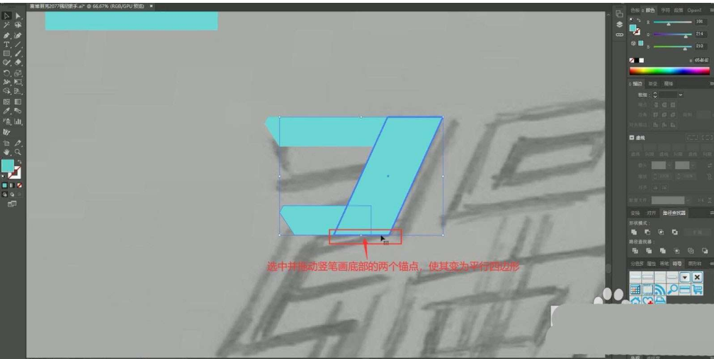

  4、使用【直接选择工具】选中并拖动竖笔画底部的两个锚点,使其变为平行四边形,然后【移动并复制】横笔画,调整长度,摆放在另一草图的横笔画上,如图所示。

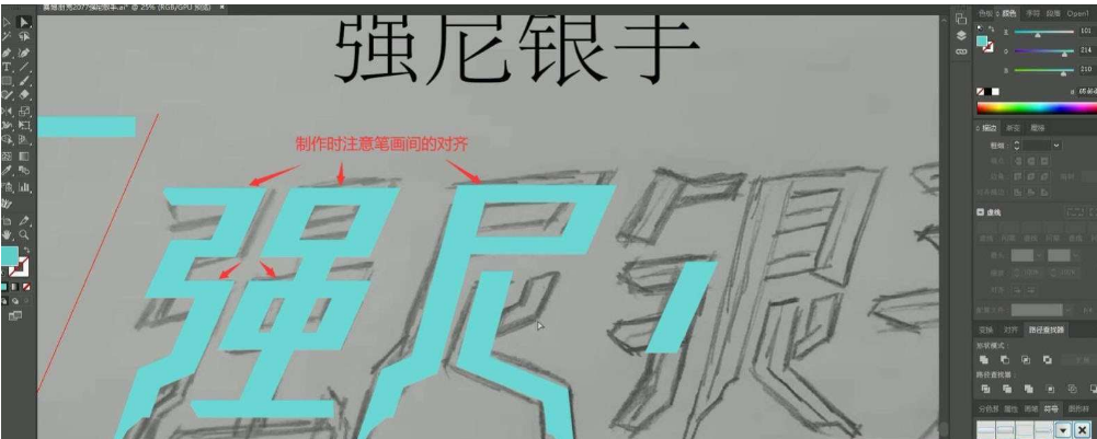

  5、继续使用相同方法拼凑出文字的笔画,可拉出【参考线】辅助对齐笔画,如图所示。

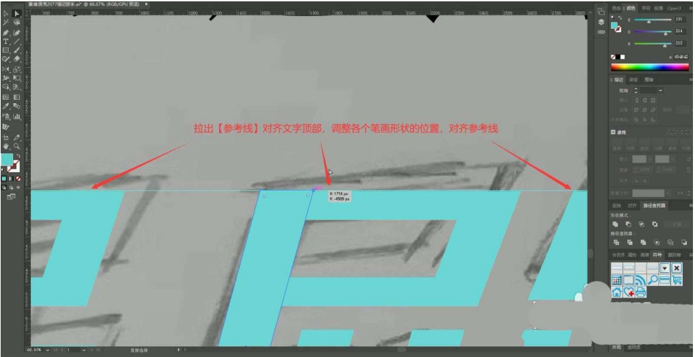

  13、拉出【参考线】对齐文字顶部,调整各个笔画形状的位置,对齐参考线,如图所示。

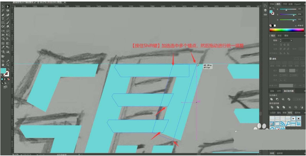

  18、可使用【直接选择工具】【按住Shift键】加选选中多个锚点,然后拖动进行统一调整,如图所示。

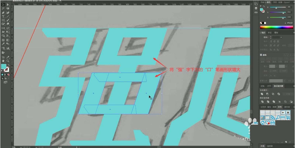

  19、相同方法继续对笔画形状做调整,可将“强”字下方的“口”笔画形状增大,增强笔画间的对比,使文字的笔画间不会太呆板,如图所示。
