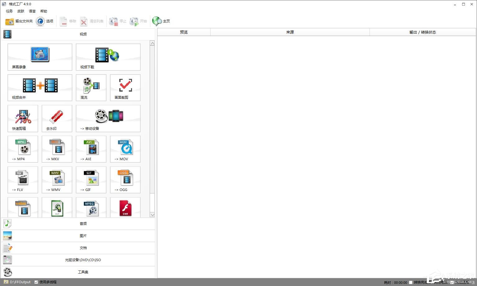

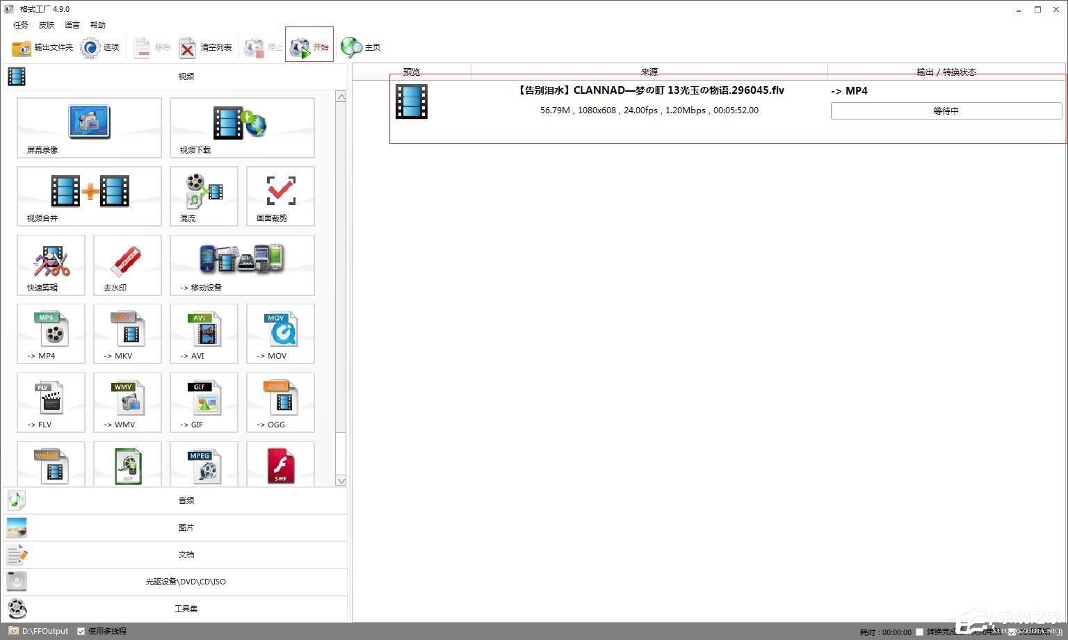

  1、打开格式工厂软件。

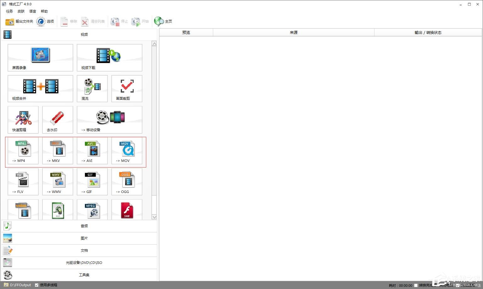

  2、单击[转换为***]按钮,这里可以根据需要选择格式。

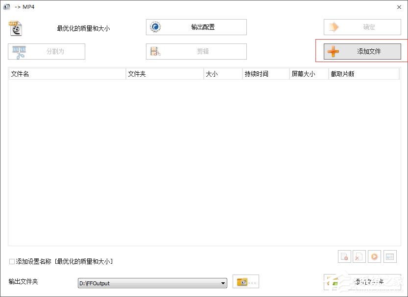

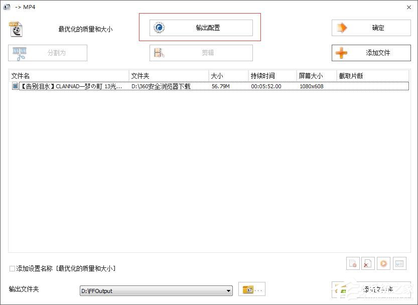

  3、弹出配置面板,单击[添加文件]按钮。

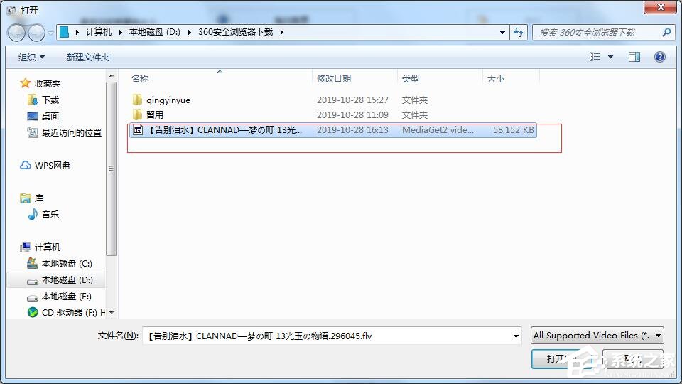

  4、选择要进行转换的文件,这里我选择了一个flv格式的文件,然后单击[打开]按钮。

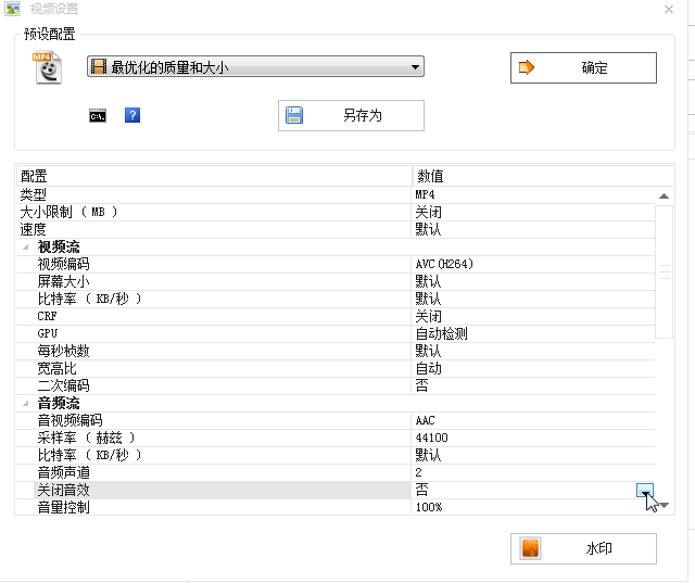

  5、单击[输出配置]按钮,以进行配置。
  6、可以看到在“配置”“音频流”下的“关闭音效”左边的值是“否”,点击右边的值,在下拉列表里选择“是”,然后单击[确定]按钮。

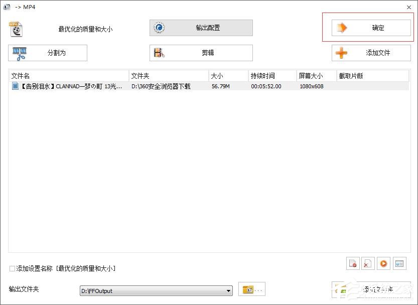

  7、单击[确定]按钮,完成参数设定。

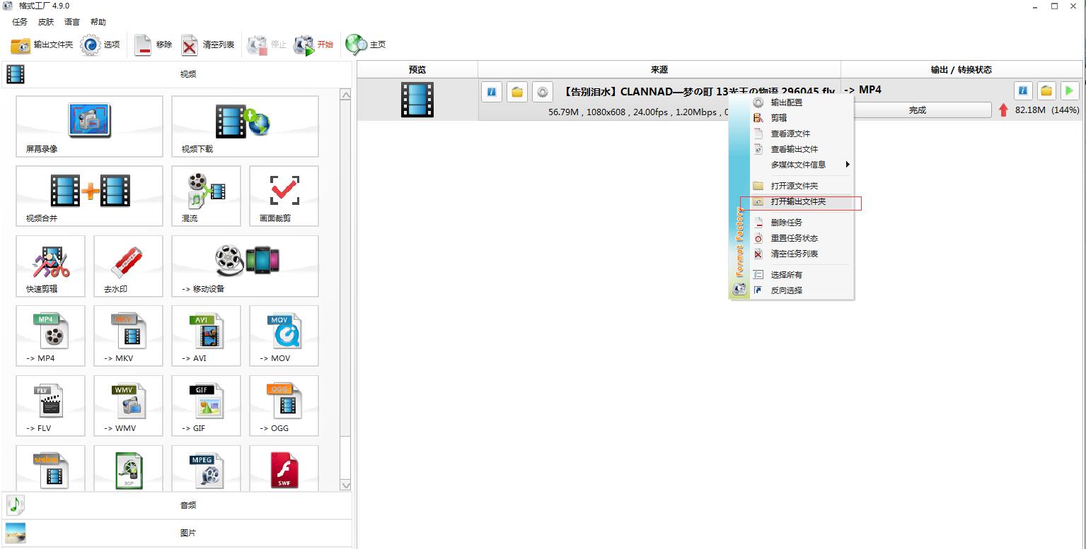

  8、单击[点击开始]按钮,进行转换。

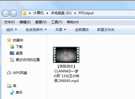

  9、任务完成,单击右键,选择[打开输出文件夹]。
  10、完成的视频文件,现在播放你听就是只有画面没有声音的了。
