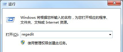

  1、点击“开始”菜单,选择“运行”命令,在打开的框内输入“regedit”命令,然后点击“确定”按钮。
新装的win7系统无法识别U盘怎么办?
新装的win7系统无法识别U盘怎么办?

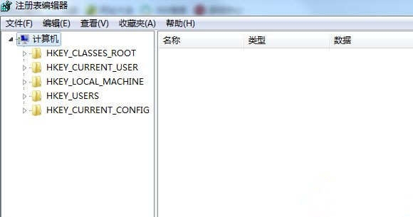

  2、打开“注册表编辑器”窗口,在左侧注册表树窗口依次展开以下分支HKEY_LOCAL_MACHINE\SYSTEM\CurrentControlSet\Control\Class\{4D36E967-E325-11CE-BFC1-08002BE10318}。
新装的win7系统无法识别U盘怎么办?
新装的win7系统无法识别U盘怎么办?
  3、右键点击“UpperFilters”和“LowerFilters”,选择删除即可。
