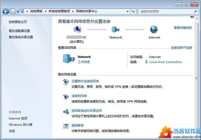

  打开 控制面板——所有控制面板项——网络和共享中心。如下图所示:
  我们几乎所有的网络配置都可以在这里完成。

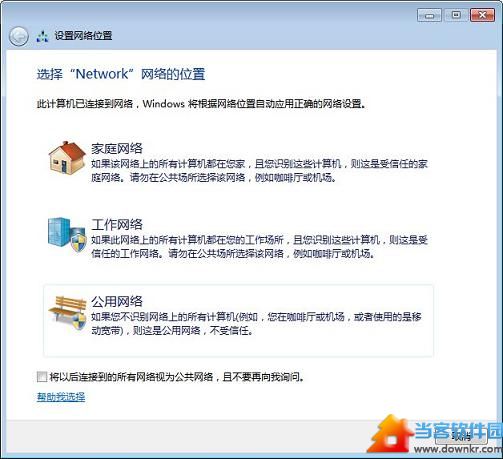

  1、如何修改WINDOWS 7的网络连接类型
  点击图1中的中间的工作网络(博主默认是Network工作网络),如果默认是家庭网络类似处理,我们可以看到以下界面:
  在这里我们可以完成WINDOWS 7网络连接类型的切换和修改。
  A、选择家庭网络还需要配置进行家庭组设置以及查看主组密码(10位密码,亦可修改),供加入家庭组使用。在家庭组设置中可选共享库的配置情况也就是设置哪些内容(图片、音乐、视频、文档)等加入共享,要创建家庭网络必须要保证加入家庭网络的电脑安装WINDOWS 7。而且,这个主组密码在任何家庭网络成员电脑上都能查看到,以后会不会成为一个可怕的漏洞源?!
  B、如果您选择是“工作网络”,就只需要点一下就可以了;由于家庭网络设置和应用起来目前来说还是有点麻烦,实际上所有的家庭网络可实现功能在工作网络上也都是可以实现,推荐仍然推荐家庭用户设置为工作网络,设置方法简单、维护方便,也不用每台机子都装上Windows 7。
  C、如果您选择是公共网络,那么WINDOWS 7将会默认关闭网络发现,其它机子找不到本机,也无法共享文件,当然也可以再配置修改共享或发现。
  任何网络连接类型都可以在图1的选择家庭组和共享选项->更改高级共享设置中进行修改配置网络发现、文件和打印机共享、公用文件夹共享等。
  图1中还有两个设置到新的连接或网络、连接到网络主要是为了配置拨号连接、VPN连接以及ADSL拨号连接。
  常用ADSL拨号、无线连接、MODEM/ISDN连接等配置方法如下:
  图1中点击设置新的连接或网络——选择“连接到Internet”——选择仍然设置新连接——到这里大家一看就明白了。

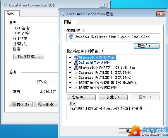

  2、如何为WINDOWS 7指定配置IP地址
  如果大家使用ADSL或者路由器的话,一般WINDOWS 7默认都会自动获取网络连接的IP地址,如果需要另行指定,则通过以下方法:点击图1中的Loal Area Connection(本地连接)就会弹出本地连接状态,我们选择“属性”就会看到这个熟悉的界面:
  WINDOWS 7已经完美支持最新版本的Internet协议IPv6了,不过大家都很少用,一般都是使用IPv4,在Internet协议版本的属性里,大家可以为WINDOWS 7指定IP地址,当然再想取消固定IP的话也是在这里完成的,只需要改成自动获取IP就可以了。

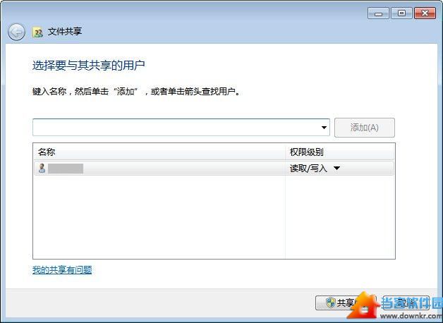

  D、对于非PUBLIC的共享(视频、图片等)的文件夹共享需要单独设定,设定方法如下:
  在需要共享的文件夹上右键或者点击浏览器上方的共享菜单选择共享的特定用户,弹出如下窗口:
  在上面的用户列表中选择需要授权的用户(可以选择everyone或管理员帐户),然后点“添加”按钮即可,我们也可以在下面的授权用户列表中对用户进行权限配置(读取/写/删除该用户等操作)【天缘实测在设置为everyone帐户时候,再次打开这个共享选项却显示为管理员帐户,但是共享功能正常,不确定是否是BUG】。对于PUBLIC文件夹无需单独设置共享或配置授权用户,只需要打开网络的共享功能即可共享。
  最后如果指定共享授权用户为非guest帐户,则不需要启用GUEST帐户,否则可能需要启用GUEST帐户才能共享,设置方法:控制面板——用户帐户——管理帐户里头,新创建或者启用GUEST帐户。
