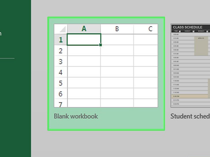

  1、打开Excel文档。双击要插入超链接的Excel文档。
  你也可以双击Excel图标,然后点击空工作簿来打开一个新的文档。

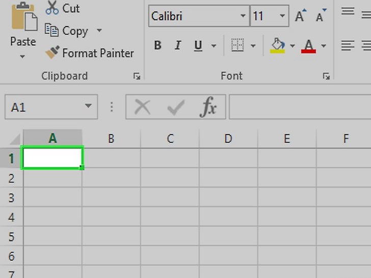

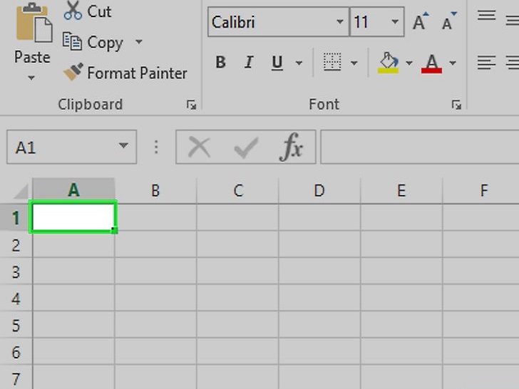

  2、选择一个单元格。它应该是要插入超链接的单元格。

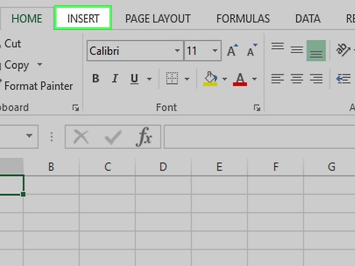

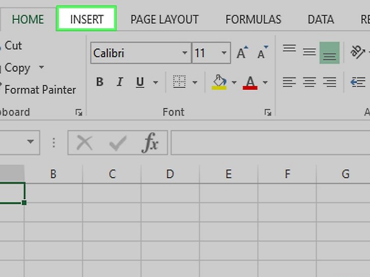

  3、点击插入。这个选项卡位于Excel窗口顶部的绿色带状栏中。点击插入,会在绿色带状栏下方打开一个工具栏。
  如果你用的是Mac电脑,不要将Excel的插入选项卡和Mac菜单栏中的插入菜单项搞混淆了。

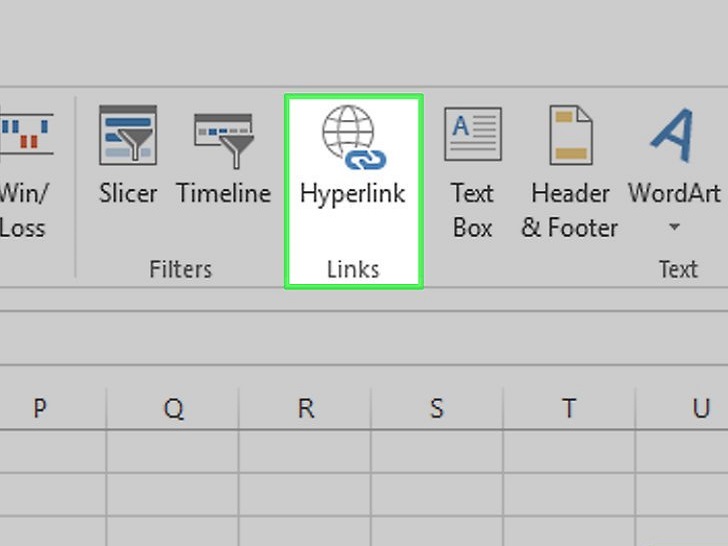

  4、点击超链接。它位于“链接”部分中插入工具栏的右侧。点击将打开一个窗口。

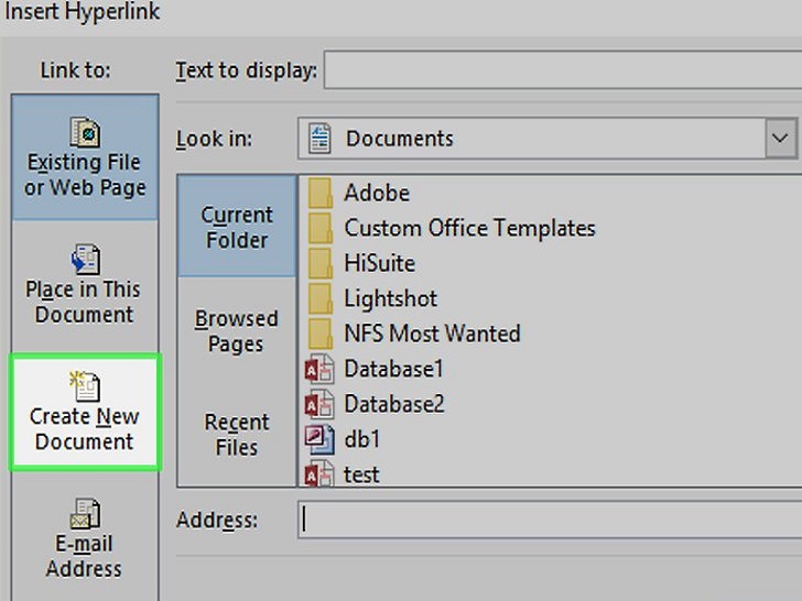

  5、点击新建文档。这个选项卡位于弹出窗口的左侧。

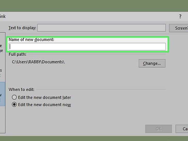

  7、为新文档输入名称。在“新建文档名称”字段中输入名称。

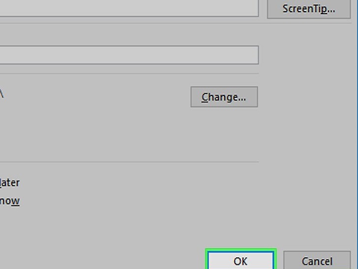

  8、点击确定。它在窗口底部。默认情况下,这样会创建并打开一个新的电子表格文档,然后在另一个电子表格文档中选定的单元格中创建这个文档的链接。

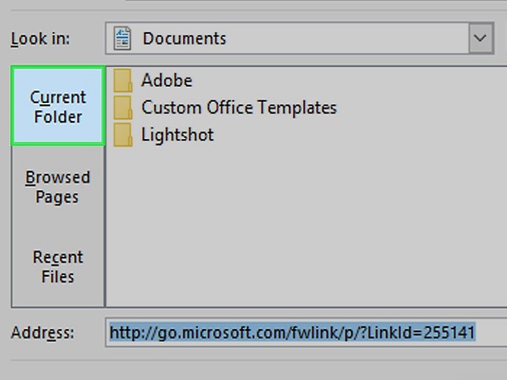

  7、选择目标地址。点击下列选项卡之一:
  当前文件夹——在文档或桌面文件夹中搜索文件。
  浏览过的页——搜索最近浏览过的网页。
  最近使用过的文件——搜索最近打开的Excel文件。

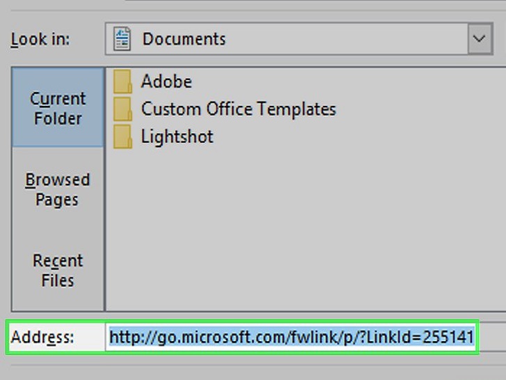

  8、选择文件或网页。点击要链接的文件、文件夹或网址。文件夹路径将出现在窗口底部的“地址”文本框中。
  你也可以从互联网上复制一个URL到“地址”文本框中。
