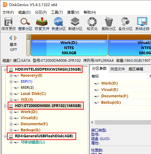

  这是我使用的电脑上,运行DiskGenius,识别出的三个存储硬件,HD0和HD1是本机的硬盘,容量分别是256GB和2T;RD4是个U盘,容量只有4G,上面只有一个分区L。
  如果一个存储设备,联接电脑后,不能被DiskGenius识别,在DiskGenius主界面左侧的窗口中不显示,那么,可以断定这个存储设备有了硬件故障,仅仅依靠软件已经不能恢复数据恢复,需要送到专业的数据恢复公司,做固件修复或开盘恢复。
  DiskGenius团队本身也提供这种服务,而且作为DiskGenius的开发商,自然技术上更加权威。有需要的用户,可以访问DiskGenius远程数据恢复服务,了解更多。

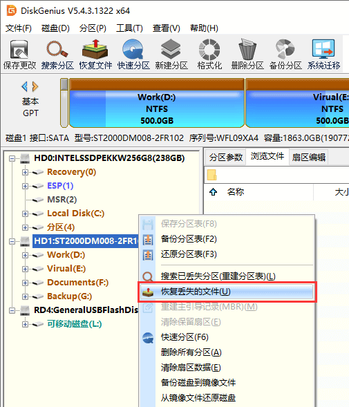

  二、如何开始恢复数据
  不同于一些给小白用户使用的傻瓜式的数据恢复软件(比如数据恢复精灵),如果您是第一次使用DiskGenius,您可能不能马上找到执行恢复数据操作的入口,但其实很简单。

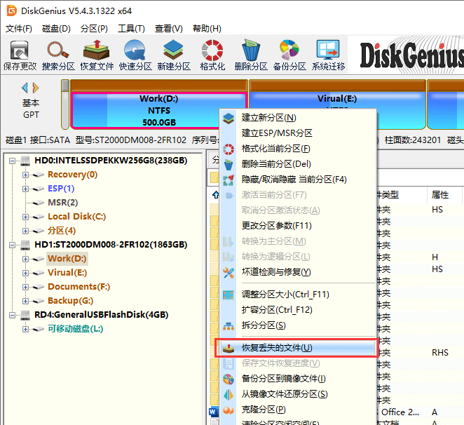

  如果您能确定您要恢复的数据存在于哪个分区上,那么直接在DiskGenius主界面上方的硬盘分区图中,选中分区,点击鼠标右键,然后在弹出的快捷菜单中,选择菜单项“恢复丢失的文件”,如下图所示:
怎么使用DiskGenius进行数据恢复
  恢复D分区的数据
  有时,您不能确定要恢复的数据在哪个分区中,更常见的情形是,原来的分区已经丢失了或者已经被新建的分区覆盖了,这些情况下,您需要在DiskGenius左侧主界面中,选择要恢复数据的存储设备,然后点击右键,同样在弹出的快捷菜单中,选择菜单项“恢复丢失的文件”,如下图所示:
  恢复本机硬盘HD1的数据

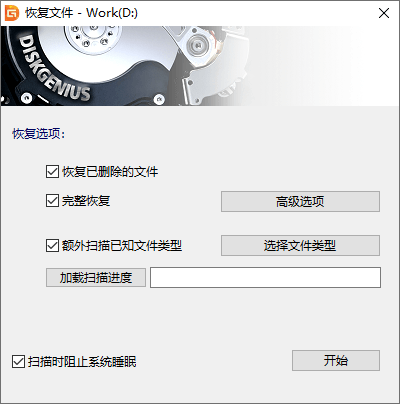

  在上一步中,不管您是要恢复分区中的数据,还是要恢复整个硬盘中的数据,点击快捷菜单项“恢复丢失的文件”后,都会弹出恢复选项窗口,如下图所示:
  恢复选项窗口
  可以看到,有“恢复已删除的文件”、“完整恢复”、“额外扫描已知文件类型”,三个选项(加载扫描进度稍后再讨论)。
  这三个选项,其实是恢复数据时,扫描硬盘、分区等存储介质的三种方式。
  恢复已删除的文件
  非常快,缺点是适用于刚刚删除文件,还未写入新数据时的情形,其他情形下的恢复效果不好。
  这种模式,只扫描分区文件系统的目录信息部分,一般10秒左右就能完成一个100G硬盘的扫描,因为只扫描分区文件系统的目录信息部分,所以只适用于简单的数据恢复情形。
  完整恢复
  扫描速度慢,但恢复效果非常好,适合大多数情况下的数据恢复。
  这种扫描方式,不仅扫描分区文件系统的目录信息部分,还要分析分区系统的数据部分,尽可能多的查找可能的有价值的数据信息,因此它的恢复效果非常好,只要数据没有被覆盖,成功恢复数据的希望非常大,相应的,这种扫描方式需要花费的时间,也要比仅仅扫描分区文件系统的目录信息部分-恢复已删除的文件扫描方式要多很多。
  额外扫描已知文件类型
  扫描速度慢,在硬盘及分区损坏程度比较大的情况,往往能取得较好的恢复效果。

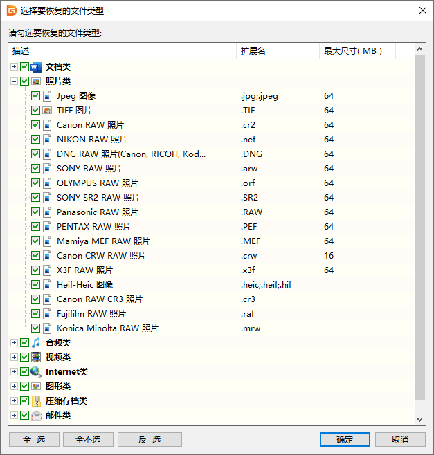

  这种扫描方式,有些数据恢复软件称之为万能恢复,其实就是从头至尾扫描分区或硬盘,匹配文件类型的文件头信息,这种扫描方式,对空间上一般是连续存储的存储介质(比如数码相机中的存储卡),恢复效果较好,对于普通的硬盘等存储介质,也很有意义,缺点一是恢复出来的文件,没有文件名及目录结构等信息,二是因为要对整个数据存储空间空间进行扫描,速度会比较慢,三是恢复大文件的效果要差些,因为大文件连续存储的概率要小一些。 勾选“额外扫描已知文件类型”选项后,点击右侧的“选择文件类型”按钮,可以在弹出的窗口中指定您要恢复的文件类型,如下图:
  这里有几百个文件类型,基本上您常接触到的文件类型都在这里了,默认是全都勾选了,您可以只勾选需要恢复的文件类型,可以简化“所有类型”的恢复结果。
  选项建议
  默认情况下,这三个恢复选项都是勾选的(某些情况下,DiskGenius会自动屏蔽“恢复已删除的文件”选项的选择,即变灰,不能勾选,因为有的时候,这种扫描方式没有意义),大多数情况,这是最好的选择,建议您采用。

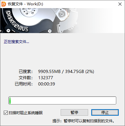

  四、扫描
  设置好恢复选项,点击“开始”按钮后,DiskGenius软件就开始扫描硬盘或分区中的数据了,首先会弹出一个扫描窗口,如下图:
  扫描窗口,可以随时暂停或停止扫描
  扫描窗口中,“已搜索”表示已经搜索的存储空间大小及其占全部搜索空间的百分比;“文件数”表示已经搜索到的文件数量;“已用时间”表示已经扫描的时间。下面的进度条,图形化地表示搜索的进度。
  最下面的两个按钮,“暂停”与“停止”。您可以暂停扫描,然后查看、预览已经扫描出的文件,如果需要恢复的文件已经全部找到并能正确预览,就可以停止扫描了;如果当前的扫描结果不满意,可以继续扫描。

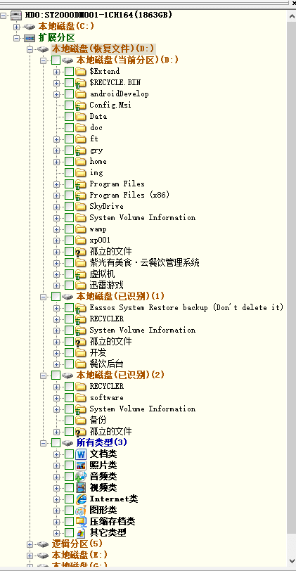

  五、查看扫描结果(一),目录结构
  暂停扫描,查看扫描结果,您会发现,左侧的分区、目录树窗口,变成了下面这个样子:
  扫描D分区的扫描结果
  首先,D分区的名称,加上了恢复文件字样,表明现在正在扫描该分区,恢复数据。
  然后,是一个一个被扫描出来的分区,通常第一个分区是该硬盘当前的正常分区,括号标明为当前分区;后面的几个分区是DiskGenius扫描出来的分区,括号标明为已识别。正常分区与已识别分区内都有目录层次结构,选择任何一个目录后,都能够在右侧的文件窗口中看到该目录下的文件列表信息。
  提示:
  您有时会看到有些名称是“孤立的文件”的文件夹,文件夹图标上还有一个问号,这些文件夹里的文件,是所属文件夹信息已经丢失的文件。
  最后,所有类型,是在恢复选项中,勾选了额外扫描已知文件类型后,按文件类型方式扫描出的文件。因为这种扫描方式,无法获取文件的名称及目录信息,所以选择某个文件类型,您会发现,在右侧文件窗口中显示的文件名称,都是顺序的数字名称。

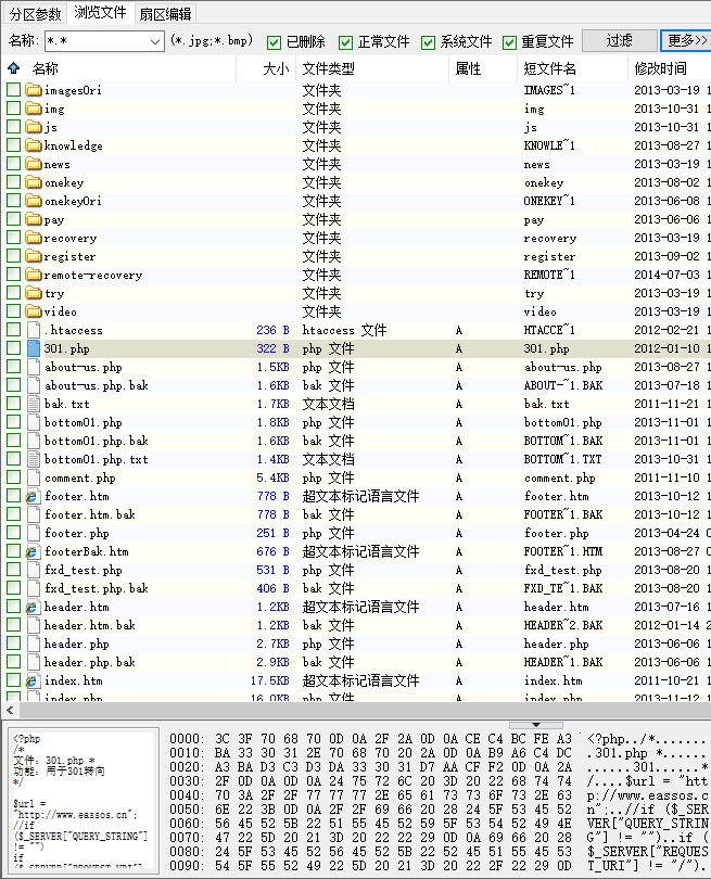

  暂停或停止扫描结果后,选择某个目录,一般右侧的文件窗口如下图:
  如何在扫描结果中,筛选出自已需要恢复的文件呢?DiskGenius提供了如下的方法。

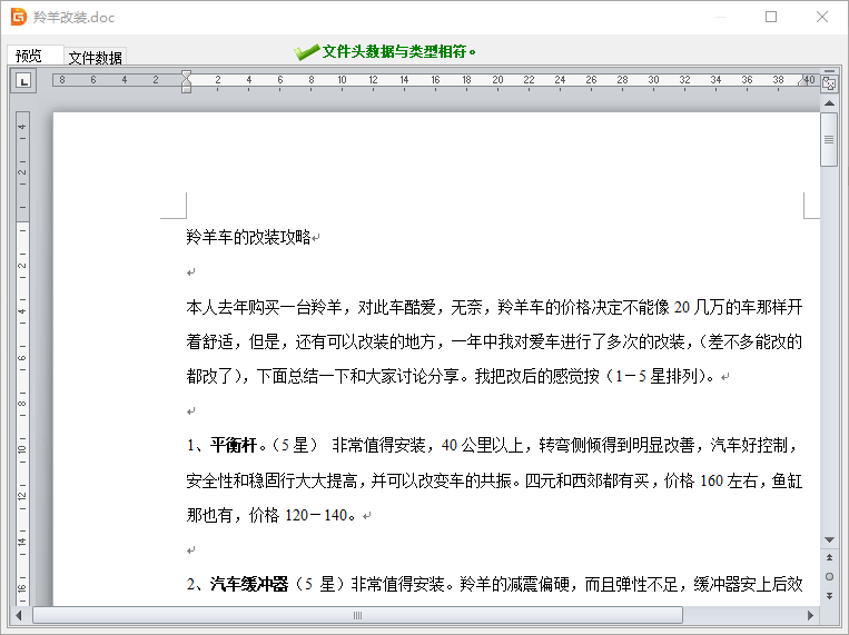

  七、查看扫描结果(三),预览文件
  如果您在扫描结果中,发现了自己想要恢复的文件,怎么判断这个文件是否能够成功的恢复呢?这就需要使用文件预览功能,能够成功预览的文件,就百分之百的可以成功恢复出来。
  另外,按文件类型方式,扫描出的文件,文件名信息已经丢失,要判断是否是需要恢复的文件,及能否成功恢复,就更需要使用文件预览的功能了。
  DiskGenius的文件预览功能非常强大,文本、图片,office文档、pdf、音频、视频等常用的文件格式,都可以预览。
  在浏览文件窗口中,选中一个文件后,通过下述三种方式,可以打开文件预览窗口,预览该文件。
  1、双击该文件;
  2、双击该文件在界面最下方的缩略图;
  3、点击鼠标右键,在弹出的快捷菜单中,点击“预览”。

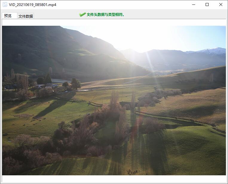

  在预览窗口中,会显示该文件的内容,您可以查看文件内容是否正确,判断该文件是否可以被成功恢复出来,下面是几种文件格式的预览结果:

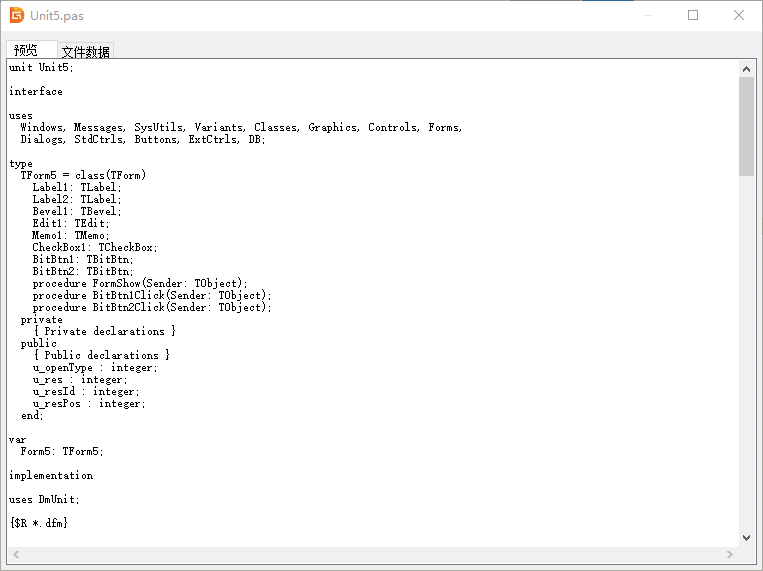

  文本文件的预览结果

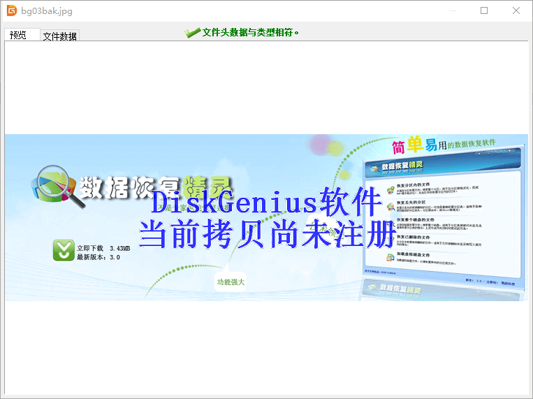

  图片的预览结果,未注册状态下,大于64k的图片会有水印
  Word文档的预览结果

  视频文件的预览,播放效果非常好!

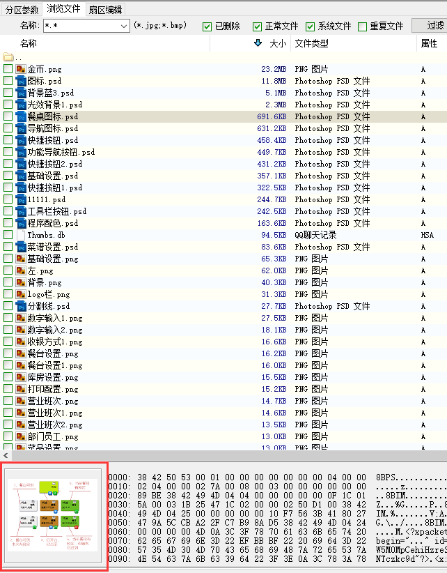

  在操作浏览文件窗口的过程中,您会发现,文本与图片文件,会在界面下方的缩略图中,自动显示出来,这样,在恢复文本文件与图片文件时,预览文件非常方便,如下图所示:
  选择了文本或图片格式的文件时,缩略图窗口会自动显示该文件的内容

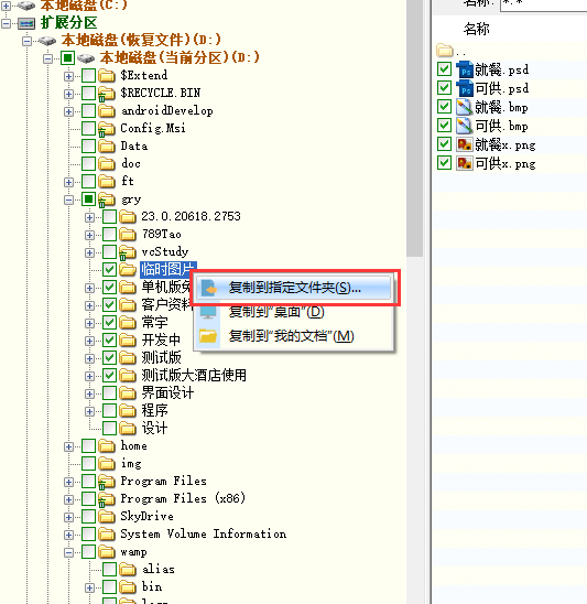

  八、复制文件
  DiskGenius完成扫描过程,或者用户对当前搜索结果已经满意,主动停止了扫描过程后,就可以在扫描结果中,选中要恢复的文件、目录等,然后点击鼠标右键,将其复制到指定的文件夹中,如下图:
  选中文件或文件夹后,点击鼠标右键,将其复制到指定的文件夹,可以同时选取多个文件及文件夹

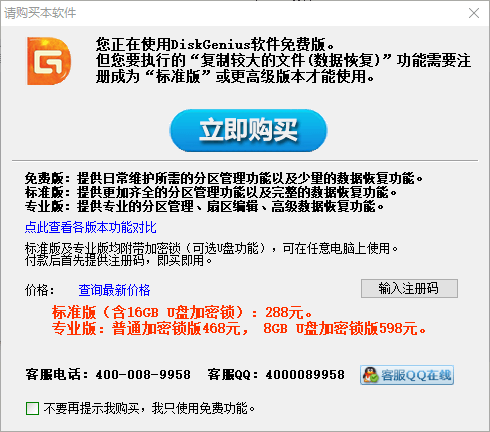

  在之前的使用中,您会发现,DiskGenius免费版在使用上基本没有限制,但在这一步,如果使用的是免费版本的DiskGenius,那么软件会弹出如下的提示窗口,提醒您注册软件。
  免费版的DiskGenius只能复制出小于64K的文件出来,所以通常情况下,要想恢复数据,您需要购买软件。

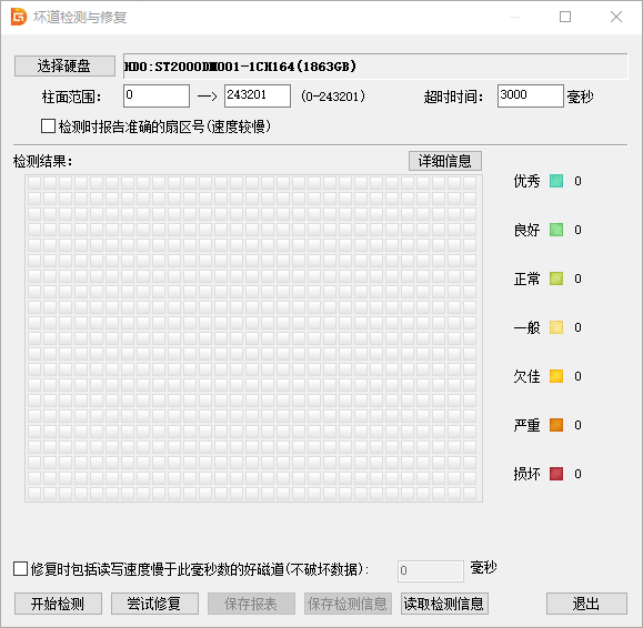

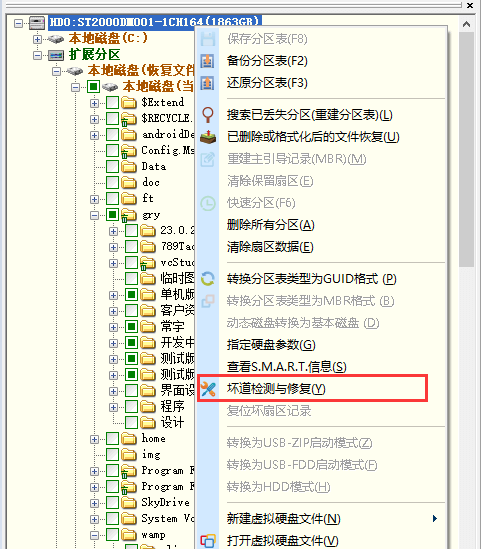

  提示:使用DiskGenius可以检测硬盘的坏道情况,如下图所示,但若想恢复数据,千万不要用DiskGenius去修复坏道,会二次覆盖数据!
  选中硬盘后,点击鼠标右键,快捷菜单中选择“坏道检测与修复”
  在弹出的坏道检测与修复窗口中,可以检测硬盘坏道情况,也可以尝试修复坏道。切记的是数据恢复前不可以做尝试修复操作!
