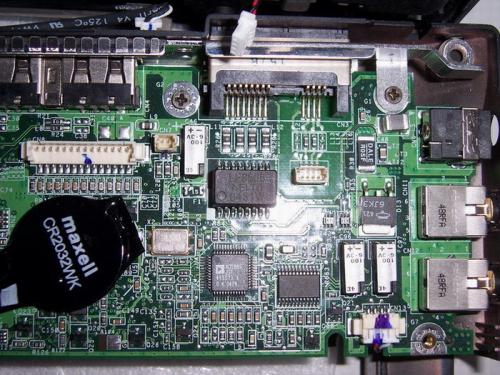

  步骤3:找到主板电池,就很硬币一样的东西;
  步骤4:一般主板电池槽内有个弹性卡片卡主电池,按一下弹性卡片就可以拿起电池了;
  步骤5:拿出主板电池,就可以看到主板电池槽;
  步骤6:拆完电池,停一会再把电池安装回去。注意电池正负极。如果电池没电就更换一个新的上去。盖上主机盖板,然后接好设备线开机即可。
