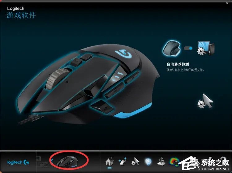

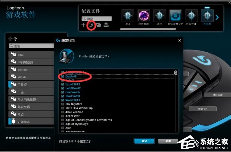

  2、启动下载好的软件,选择自动游戏检测,软件会自动检测你的宏鼠标或者键盘,在图中的红框位置可以选择。
  3、点击鼠标,进入自定义界面。

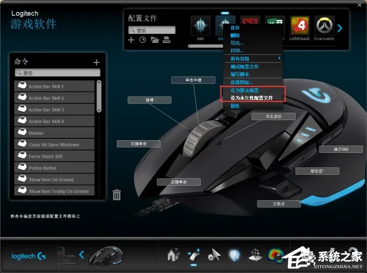

  4、扫描游戏,搜索电脑中的游戏,然后确定。
  5、选中游戏中的宏图标,右键单击,在弹出的界面中【设置为永久性配置文件】打上勾,如果你喜欢窗口化游戏,还需要将【设为默认配置】打勾。

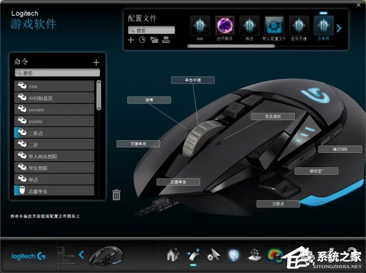

  6、选择对应位置的扩展列表,即可为这个按键设置相应的宏命令了。 【分配新命令】这个按钮,可以使你为这个鼠标按键分配一个全新的命令序列。 【编辑命令】这个按钮,可以使你编辑这个鼠标按键下的现有命令。 【使用默认/通用设置】这个按钮,会使按键变为默认/通用设置。 【取消分配】这个按钮,会使按键变成无命令状态,按下去不会有任何反应。
  7、此外,你也可以在命令列表中新建一个命令,设置好之后用鼠标拖动到按键上就好了。 基础设置了解完毕,就要开始说一下鼠标宏的命令设置了。

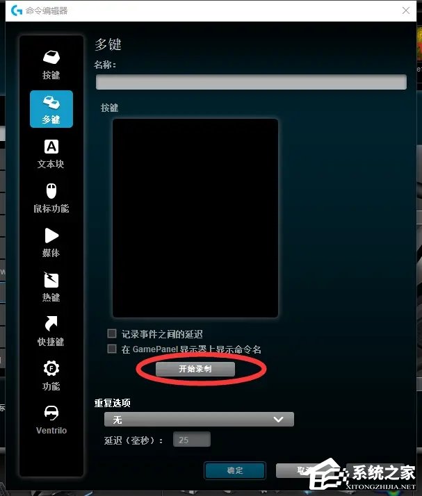

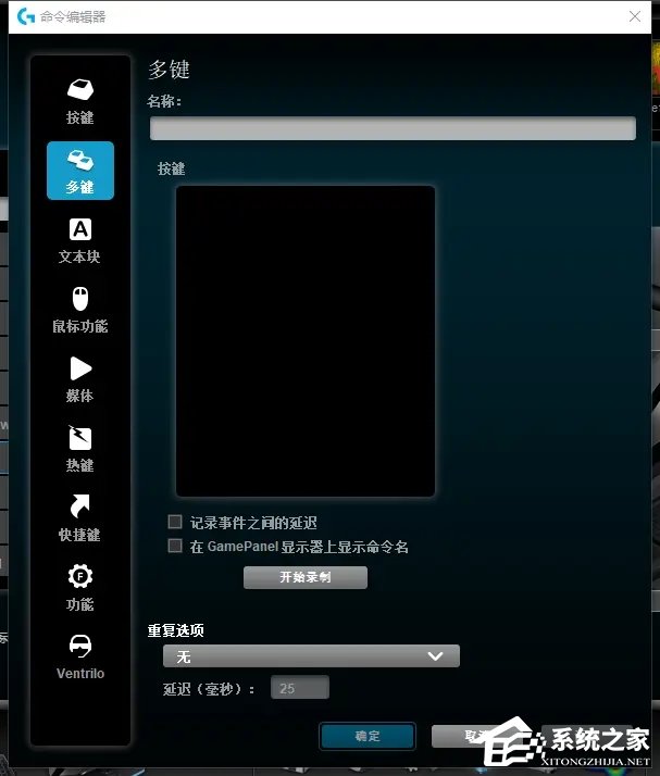

  2、在前文基础上,我们选择一个键位,选择【编辑命令】,并选择“多键”。

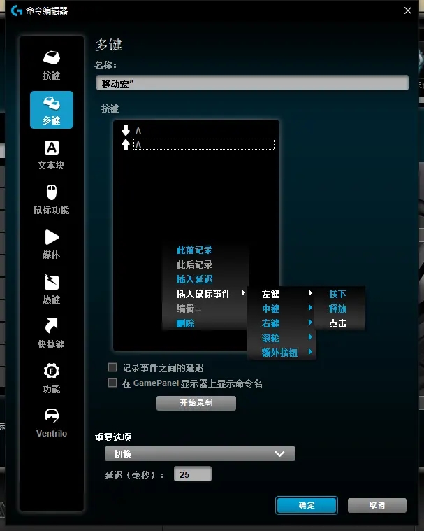

  3、多键连点 有的一个键就可以获得很长的时效性,而有的键不仅多而且也需要按的频繁,于是在单键连点的基础上我们还有多键连点。

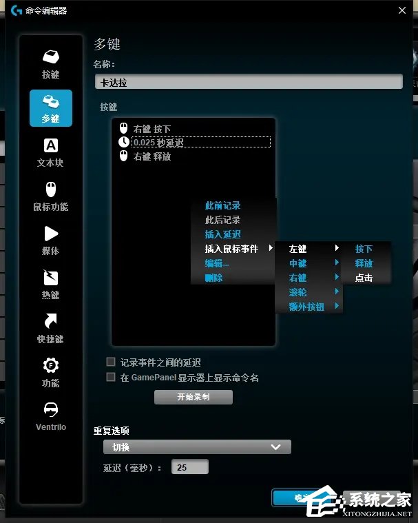

  4、左键和右键基本连点。 左键和右键是我们最常用的一种操作,同时连点一般需要强制移动的支持,否则在鼠标点的时候,我们会自动释放左键然而却不移动。
  5、别忘了在鼠标按键中加入延迟,赶路用的连点我们一般设置50毫秒,即0.05秒一次。
  6、在录制按并设置好按键间延迟后(其实大多数情况下是不需要设置按键间延迟的),你的鼠标宏操作指令就录制完成了,这时候点击下面的确定就将保存。现在,需要把刚新录制的配置文件指定给一个游戏,譬如你刚盲憎的宏操作是LOL这个游戏的,你就把这个LOL游戏配置指定。
