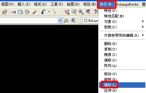

  一、执行缩放命令的方法有以下几种
  1、在命令行中输入“SC”,再回车。
  2、单击修改工具条上的缩放按钮,如下图红圈所示。
  3、打开修改下拉菜单,单击缩放。
