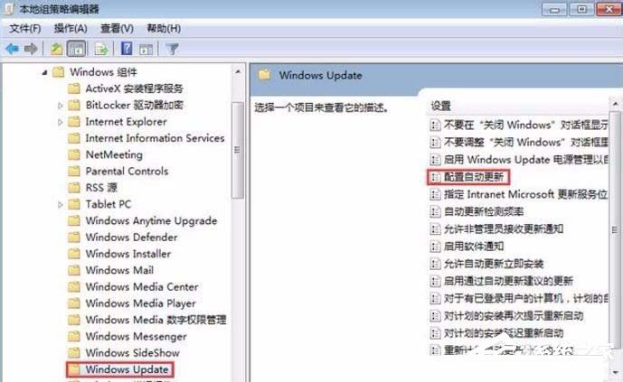

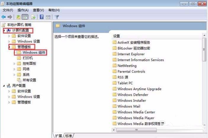

  1、按Windows+R键,输入“gpedit.msc”命令,打开组策略编辑器,依次点击计算机配置-管理模板-Windows组件。
  2、在Windows组件下面选择“Windows更新(Windows Update)”,双击右侧的配置文件中“配置自动更新”。

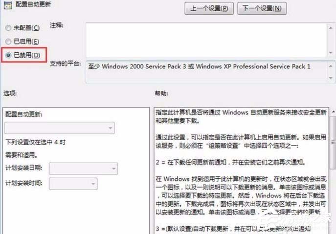

  3、在“配置自动更新”页面,左侧选项中选择“已禁用”,确定之后,就关闭Windows的自动更新了。
