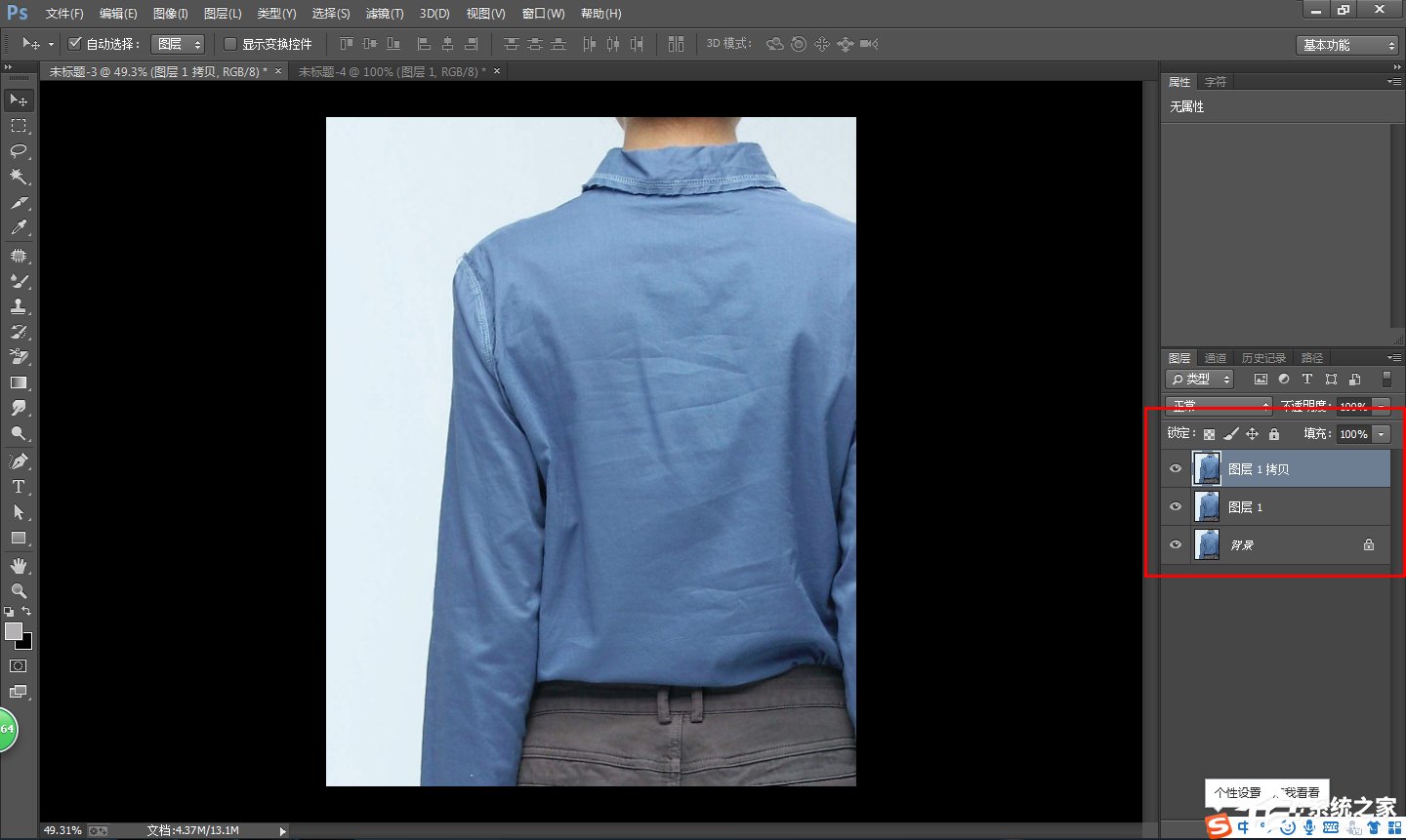

  1、打开Photoshop软件,导入一张图片素材,按快捷键【Ctrl+J】两次,复制两个图层,
怎么使用PS去除衣服褶皱?PS去除衣服褶皱操作技巧
  2、如图,隐藏【图层1拷贝】这个图层,然后选中图层1,

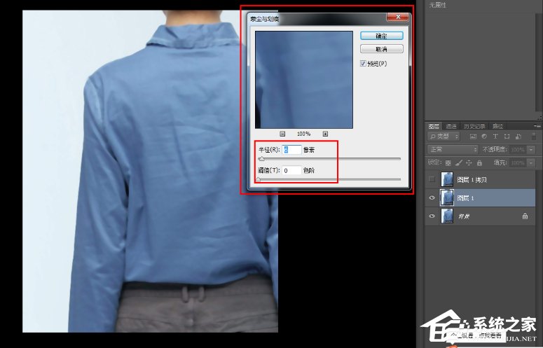

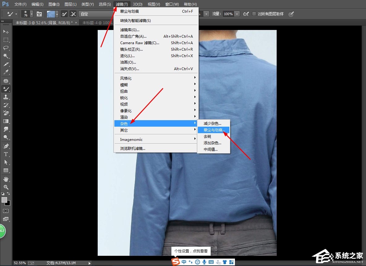

  3、在菜单栏中点击【滤镜】——【杂色】——【蒙尘与划痕】,弹出窗口,设置半径为6像素,阀值为0色阶,

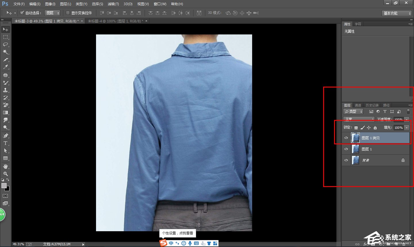

  4、如图,点击打开【图层1拷贝】的眼睛,并选中该图层,

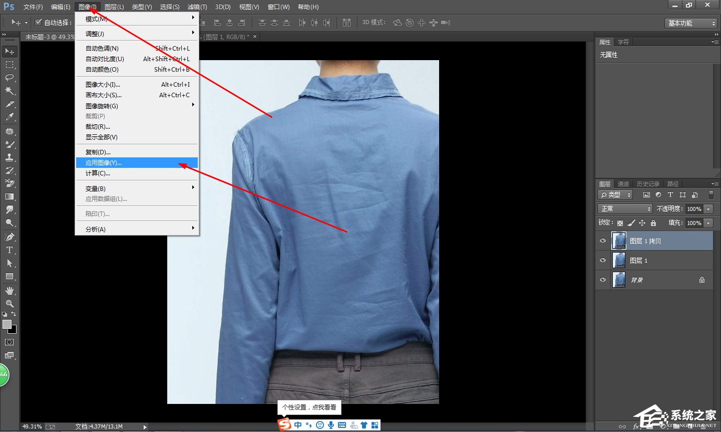

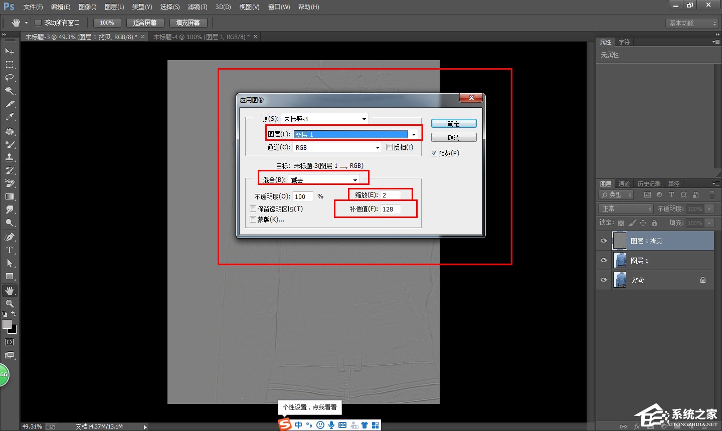

  5、在菜单栏中点击【图像】——【应用图像】,弹出窗口,点击【图层】,选择图层1,【混合】模式选择减去,【缩放】改为2,【补偿值】改为128,

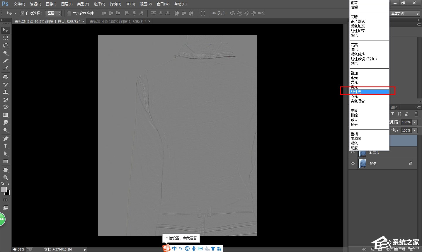

  6、然后将图层1拷贝的图层混合模式改为【线性光】,

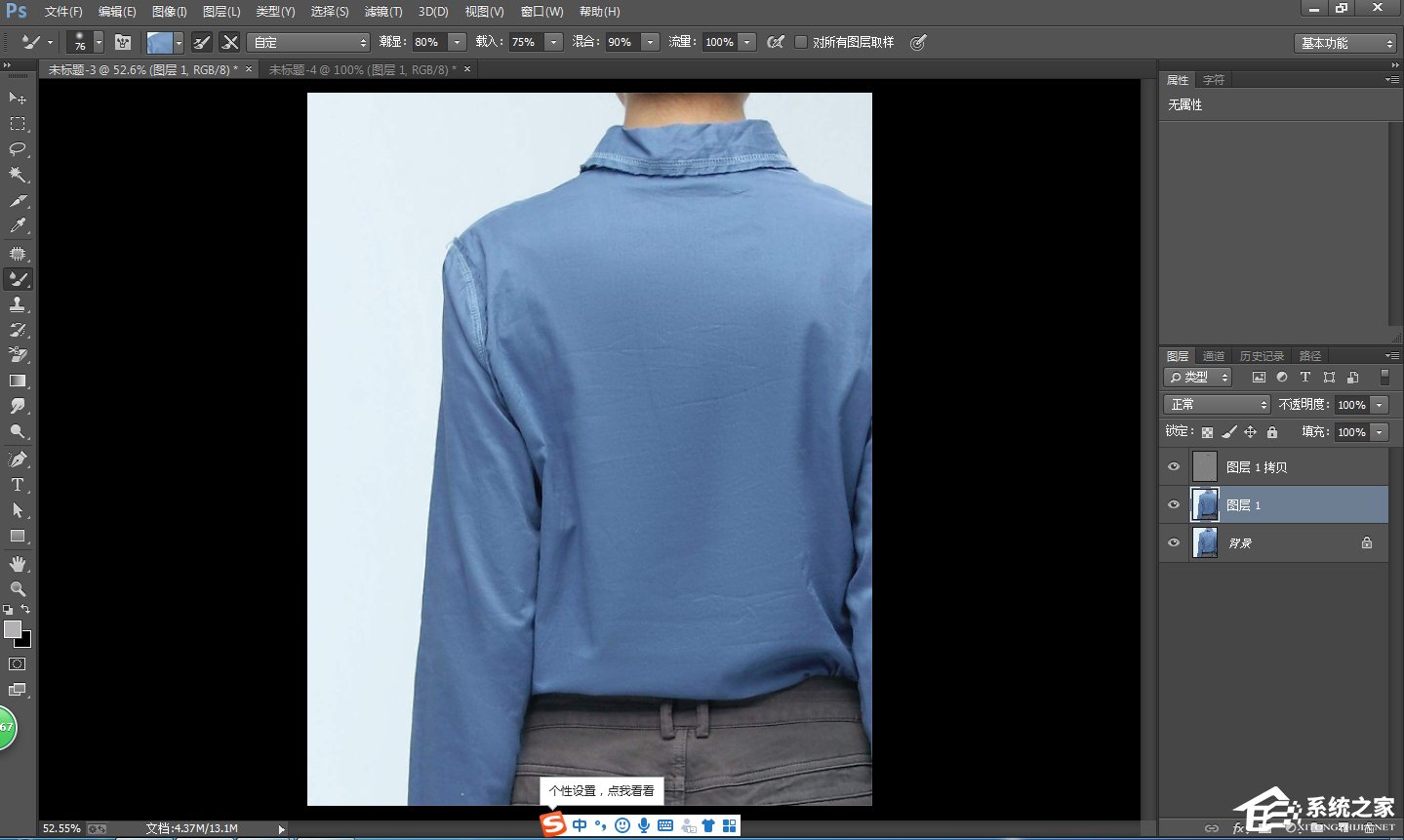

  7、选中图层1,点击混合器画笔工具,按住alt键,进行取样,然后沿着衣服的上下轮廓进行擦动,
  8、如图,衣服上的皱褶已经不明显了,继续擦动,直至皱褶消失。
