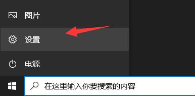

  1、有可能是系统版本问题,首先进入系统设置。
XBOX游戏无法打开Two Point Hospital™因为它处于脱机状态如何解决?

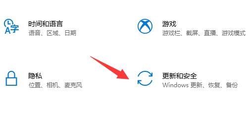

  2、进入其中的“更新和安全”。

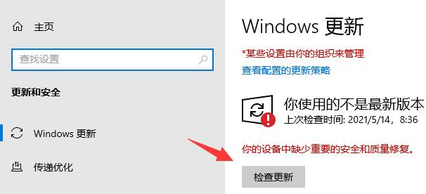

  3、然后在windows更新下检查更新,将系统更新到最新版本。

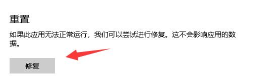

  4、在列表中点击重置下的“修复”,等待软件自动修复即可。
