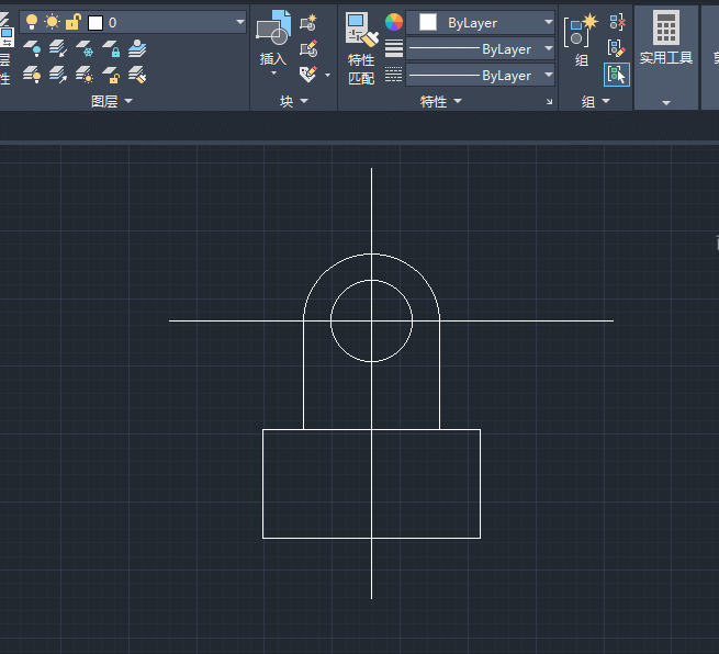

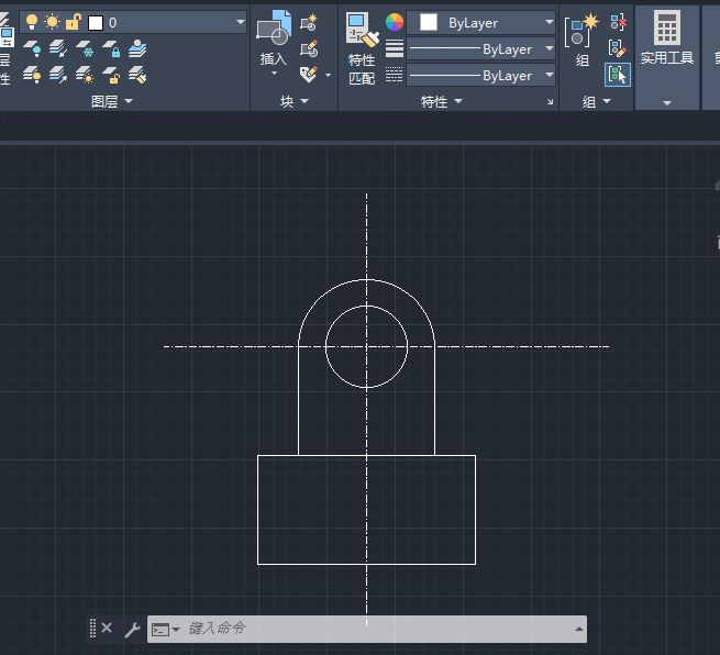

  从“特性面板”指定虚线和其他不连续的线型。首先需要加载线型,然后才可以指定它。
  在“线型”下拉列表中,单击“其他”。
  此操作将显示“线型管理器”对话框。
  执行以下步骤:
  1、单击“加载”。选择要使用的一个或多个线型。请注意,虚线(不连续)线型具有多个预设大小;
  2、单击“显示/隐藏详细信息”以显示其他设置;
  3、为所有线型指定不同的“全局比例因子”- 值越大,划线和空格越长。单击“确定”;
  4、加载了您计划使用的线型后,您可以选择任何对象,并从“特性面板”或“特性选项板”指定线型。

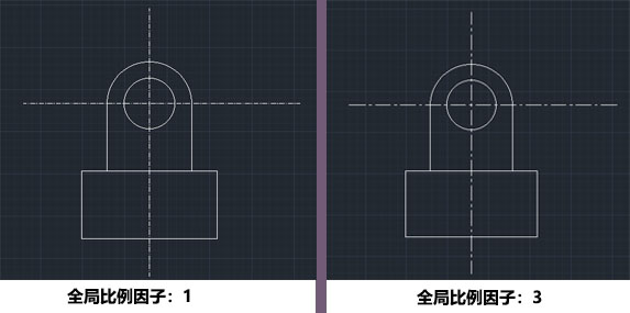

  二、更改线型全局比例因子
  【线型比例因子】命令:LTSCALE(在命令窗口中输入LT)
  LTSCALE是控制线型的全局比例因子,它将影响图样中所有非连续线型的外观。
  如下图显示了使用不同比例因子时点划线的外观。
  具体操作如下:
  1、输入命令“LT”打开“线型管理器”;
  2、选中当前图形中你正在使用线型;
  3、【全局比例因子】文本框中输入新的比例值,就可以改变线型的外观。
