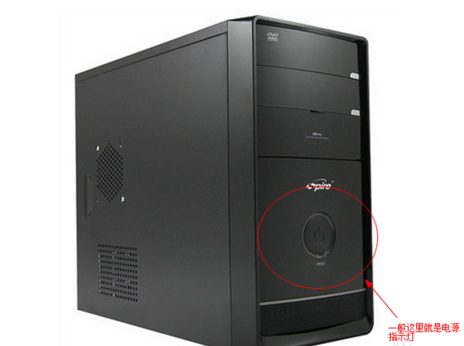

  1、首先检查电脑机箱是否通电,一般电脑机箱上都有电源指示灯,如果指示灯没亮,就先检查接线板或者机箱电源的问题。

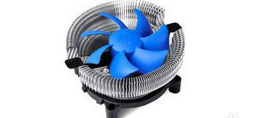

  2、如果电源指示灯是亮的,打开机箱,看CPU风扇是否转动。没有转动,请更换风扇或者CPU重新测试,CPU过热或者CPU本身已经损坏。

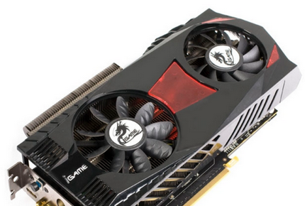

  4、检查显卡,如果是集成或者核心显卡,那么没有太好的办法检测,请送往专业的检测机构检测,如果是独立显卡,可以看看显卡的风扇是否在转动,没有转动的话,可以用手试探一下是不是温度过高,建议更换显卡测试,如果主板自带集成显卡可以将显示器接在集成显卡上重新开机测试。

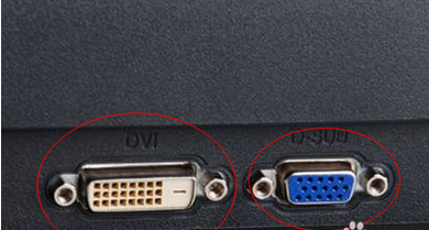

  5、显示器和显卡的借口,松动了也会导致显示没有信号。

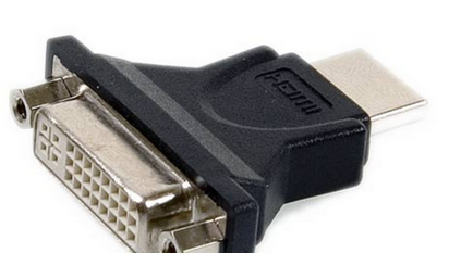

  6、有些显示器不支持HDMI或者DVI接口,而新显卡现在有些又没有老式的VGA接口,所以采用了转接口,而有些劣质的转接口导致视频转换速度比较慢,开机10多秒才会出现画面,小编有一次也以为是显卡出现毛病,更换好一点的转接头就可以了,不换也行,出现画面之后就会正常了。
