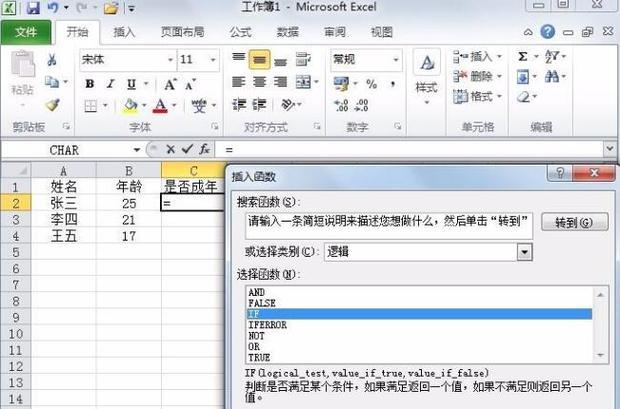

  使用方法
  1、IF函数的语法格式
  =IF(logical_test,value_if_true,value_if_fause)
  =IF(判断条件,条件成立返回结果1,条件不成立返回结果2)
excel里if函数如何运用?excel中if函数的使用方法及实例

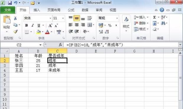

  2、IF函数根据单一条件判断得两种结果
  如图所示C2=IF(B2》=18,“成年”,“未成年”),B2》=18是判断条件,当条件成立时,返回结果“成年”;当条件不成立时,返回结果“未成年”。B2=25,满足条件》=18,所以C2得到结果“成年”,B4=17,不满足条件》=18,所以C24得到结果“未成年”

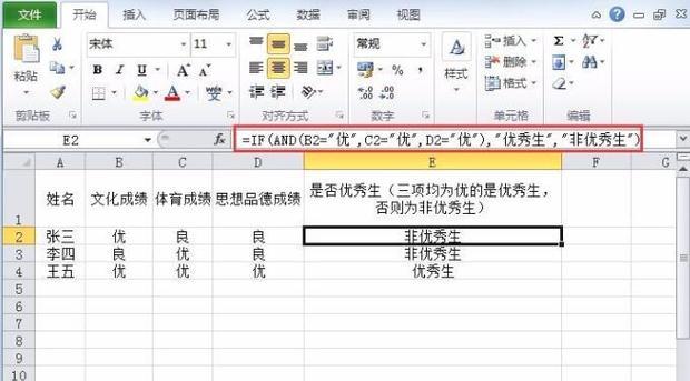

  3、IF函数同时满足多条件得两种结果
  如图所示E2=IF(AND(B2=“优”,C2=“优”,D2=“优”),“优秀生”,“非优秀生”),公式表示必须同时满足B2=“优”,C2=“优”,D2=“优”三个条件,才能得出结果是“优秀生”否则就是“非优秀生”,逻辑函数AND(条件1,条件2,条件3)表示要同时满足括号中的多个条件。切记,当要同时满足条件时,记得用上AND函数,否则容易出错。

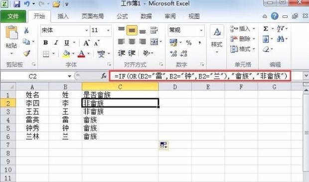

  4、IF函数满足多个条件之一得两种结果
  如图所示,C2=IF(OR(B2=“雷”,B2=“钟”,B2=“兰”),“畲族”,“非畲族”),IF函数的判断条件是逻辑函数OR(B2=“雷”,B2=“钟”,B2=“兰”),OR函数只需满足B2=“雷”,B2=“钟”,B2=“兰”三个条件之一,则条件成立,从而IF函数就能得出结果“畲族”,否则结果是“非畲族”。记得满足多条件之一的用OR函数来做IF函数的判断条件,不要跟同时满足条件用AND函数做IF函数的判断条件弄混了。

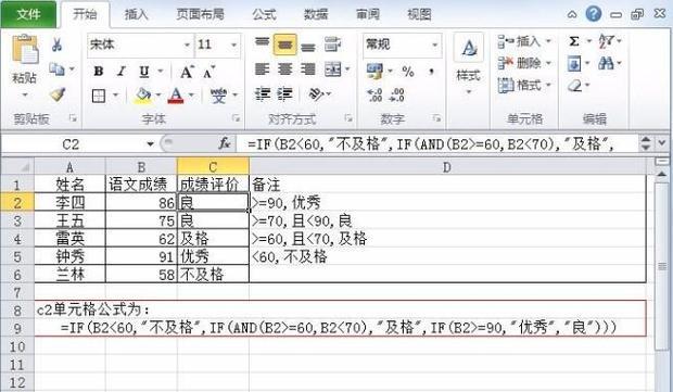

  5、IF函数满足多条件得多种结果
  如图所示,C2=IF(B2《60,“不及格”,IF(AND(B2》=60,B2《70),“及格”,IF(B2》=90,“优秀”,“良”))),该公式是3个IF函数的嵌套使用,该公式表示,当B2《60时,结果是“不及格”;当B2》=60且《70时,结果是“及格”;当B2》90时,结果是“优秀”,其余的是“良”。整个公式的判断条件是B2《60,结果1是“不及格”,结果2是IF(AND(B2》=60,B2《70),“及格”,IF(B2》=90,“优秀”,“良”))。
