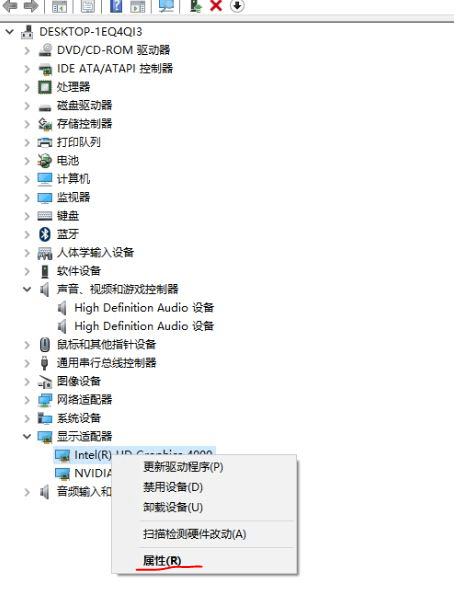

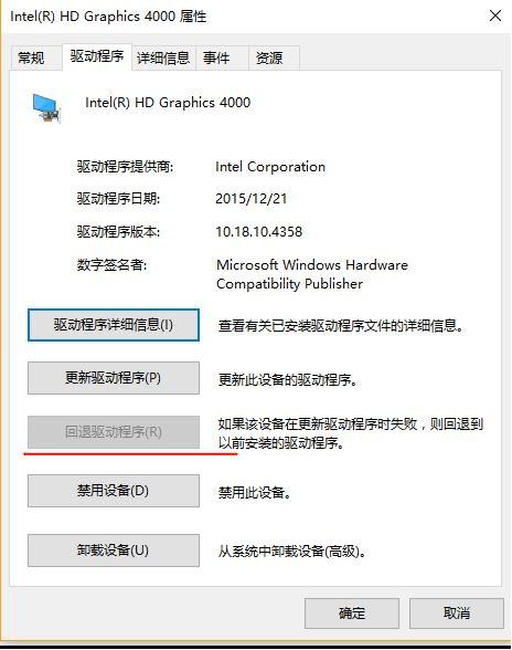

  2、排除硬件驱动的问题
  在设备管理器中回退最近安装的硬件驱动程序(注意:回退功能需要是在管理员账户登录的情况下,以及安装过先前版本的驱动程序才可用),如显卡。若无回退选项不可用,尝试更新或禁用,若不行,建议卸载手动更新尝试。
  在小娜或搜索框中搜索“设备管理器”,找到相关硬件,如图中的显示适配器,右键选择“属性”—“回退驱动程序”

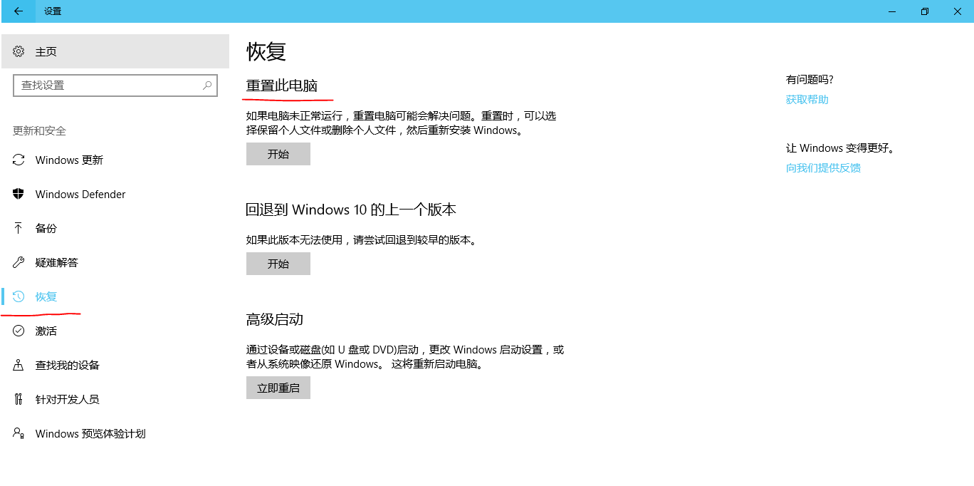

  6、重置或重装电脑
  设置—更新和安全-恢复
