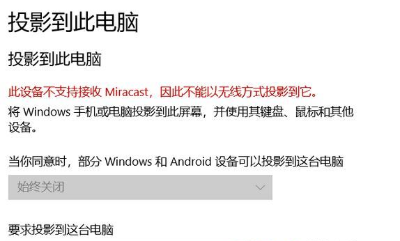

  Win10系统提示此设备不支持接收Miracast无法投影怎么解决?最近有用户反映这个问题,很多用户喜欢使用电脑投影,投影时遇到系统提示这个是怎么回事呢?针对这一问题,本篇带来了详细的Win10系统提示此设备不支持接收Miracast无法投影解决方法。

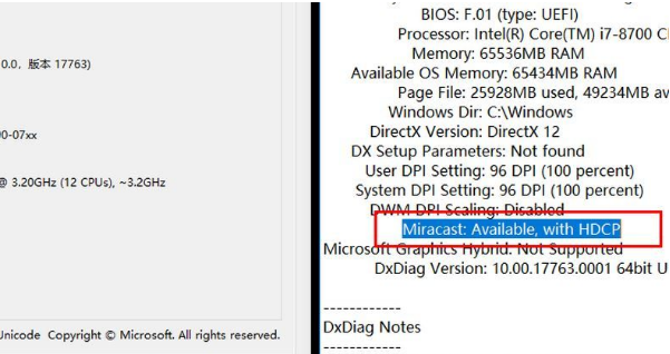

  4、驱动安装完成后可以按键盘Win+R打开运行窗口,输入运行dxdiag,在打开的DirectX诊断工具中点击下面的"保存所有信息",然后打开保存的DxDiag.txt文本文件,查看Miracast行内容是否为:Available,如图:

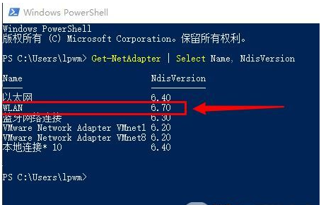

  5、右键点击开始按钮>Windows PowerShell>运行下面命令:Get-NetAdapter | Select Name, NdisVersion。
  查看结果中的WLAN对应NdisVersion是否大于等于6.40,如图:
  不支持或者低于版本就无法使用了哦。

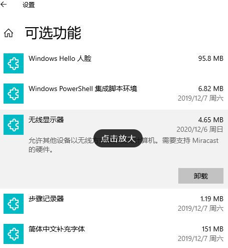

  1、检查“无线显示器”
  虽然“投影到此电脑”曾是Win10的内置功能,但随着Windows版本不断更迭,新版Win10已经将它划归到“可选功能”中。既然是可选组件,那么首先就要检查这个组件到底存不存在了。具体方法是:打开“设置”→“应用”→“应用和功能”→“可选功能”,如果列表中有“无线显示器”就是正常的,没有的话需要点击上方的“添加功能”手工安装。

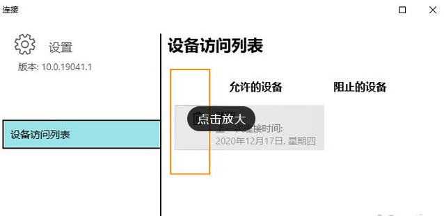

  3、清除“连接”里的设备记录
  点击开始菜单,打开“连接”,然后按下Ctrl+S进入设置面板。这里有两个标签,首先确保你的手机没有出现在“阻止的设备”里,然后再手工清除掉所有的“允许的设备”,再次重启电脑。

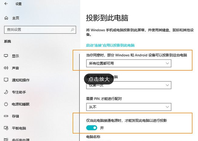

  如果一切无误,此时你的手机应该可以正常连接电脑了(前提是手机和电脑网卡都要支持Micracast),如果还是不行,就要再次检查“设置”→“系统”→“投影到此电脑”里的选项是否被关闭。其中,第一项和最后一项必须要保持开启状态,接下来通过手机连接,就能在右下角看到连接提醒。
  检查功能选项是否被关闭。

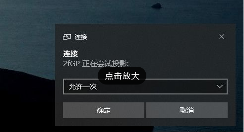

  正常情况下就能收到手机投影请求了。
