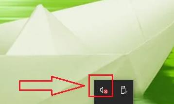

  1、首先右击左下角的播放按键,此时会显示一个红叉。

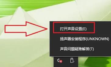

  2、之后去选择“打开声音设置”。

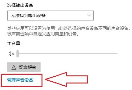

  3、然后在声音界面中点击“管理声音设备”。

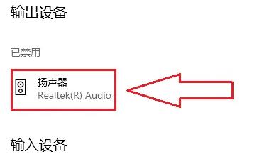

  4、找到输出设备,点击被禁用的“扬声器”。

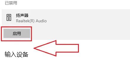

  5、之后点击下面的“启用”。

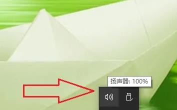

  6、最后就可以成功的用扬声器播放了。
