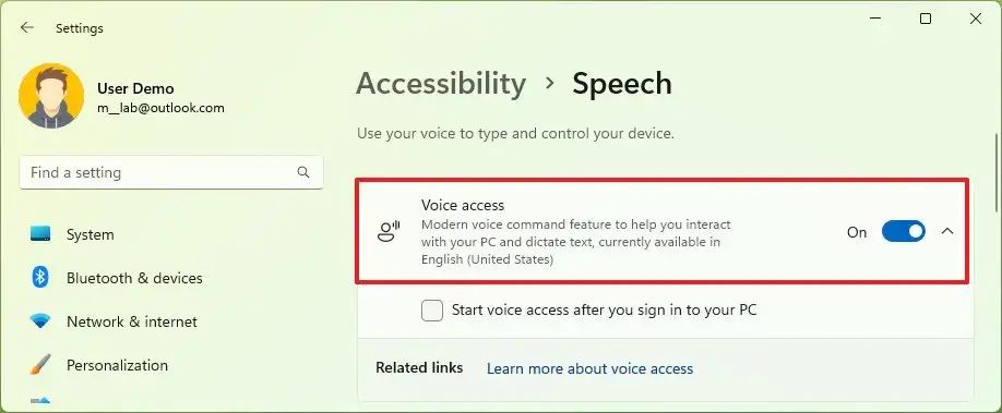

  方法一:在 Windows 11 上启用语音访问
  1、在 Windows 11 上打开设置。
  2、单击辅助功能。
  3、在“交互”部分下,单击语音选项卡。
  4、打开语音访问切换开关。
  5、单击工具栏中的下载选项(如果适用)。
  6、(可选)选中“登录 PC 后开始语音访问”选项。
  完成这些步骤后,您可以从“开始”菜单或“设置”应用程序启动该功能。

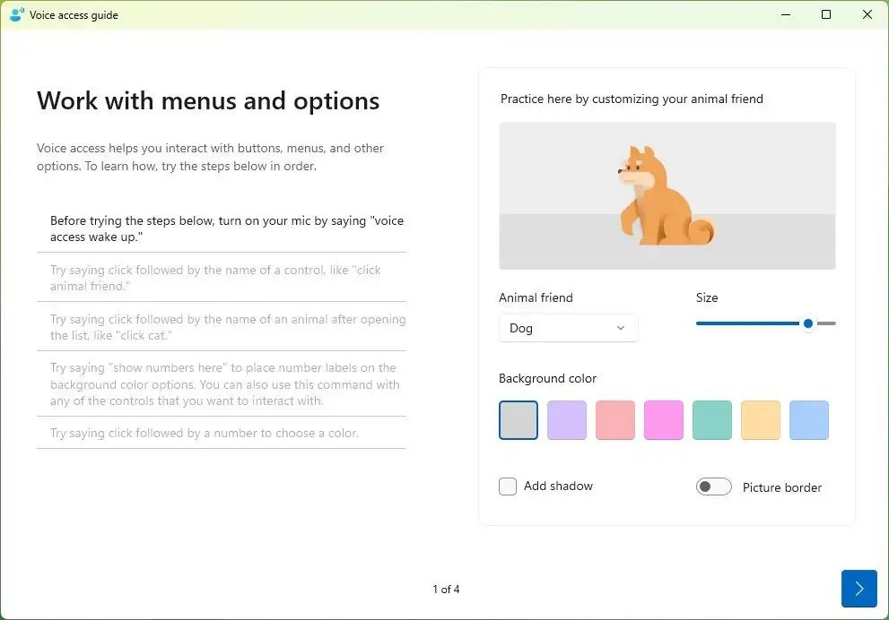

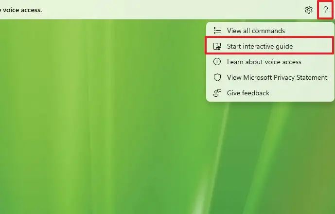

  7、Voice Access 有一个交互式指南,可帮助您入门并找到所有命令。要访问该指南,请打开帮助(问号)菜单并选择“启动交互式指南”选项。
  8、语音访问指南包含多个练习,可帮助您与按钮、菜单和其他选项进行交互。您还将学习如何使用网格叠加来控制鼠标指针单击特定位置。最后,您将学习使用语音访问在 Web 和应用程序上听写和编辑文本。

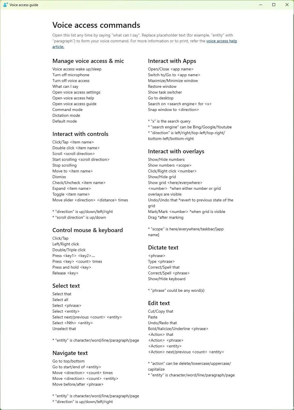

  9、如果您在可以使用的命令方面需要更多帮助,Voice Access 还包括一个指南,其中列出了所有语音命令,以便仅使用您的语音来控制您的计算机。

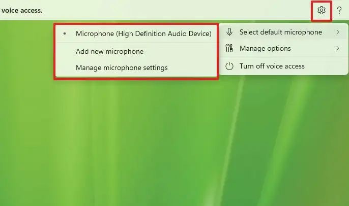

  方法三:在 Windows 11 上更改语音访问设置
  1、该功能还带有各种设置。单击右侧的设置(齿轮)按钮以访问设置菜单。“选择默认麦克风”设置可让您更改新的默认麦克风或访问声音设置以管理输入设备。

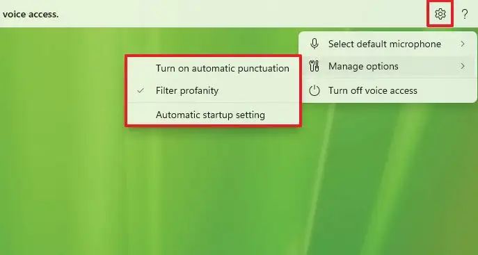

  2、“管理选项”设置包括启用或禁用自动标点符号、过滤不适当的单词和控制启动设置的选项。
  3、如果您不再需要该功能,请单击“设置”菜单并选择“关闭语音访问”选项。
