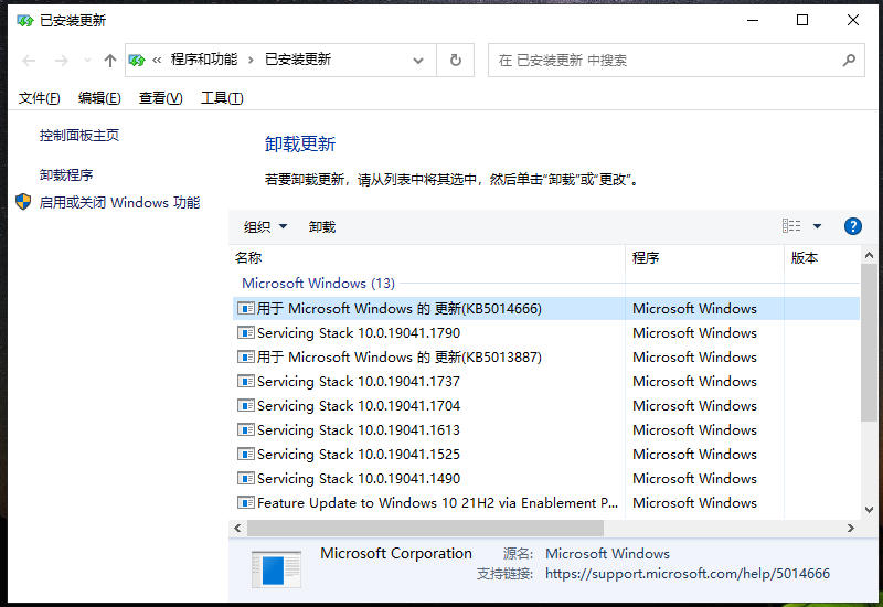

  一、回滚法,卸载造成闪退的系统更新补丁。
  首先我们需要知道 Wndows 10 系统打开文件夹闪退的原因,可能是系统更新补丁造成的。
  1、先打开“控制面板”,点击程序下方的卸载程序。
  2、打开控制面板,点击程序下方的卸载程序。
  3、进去程序和功能界面之后,点击查看已安装的更新。
  4、进去已安装更新界面之后,查看最近系统的更新补丁。
  5、对最近的系统更新补丁进行卸载,再去打开文件夹查看是否正常。
  如果文件夹还出现闪退,可能是系统文件损坏导致,需对系统文件进行修复。

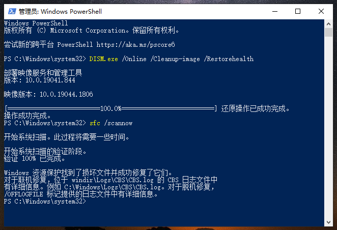

  二、修复法,使用系统文件检查器扫描 Windows 并还原文件。
  如果某些 Windows 功能不工作或 Windows 崩溃,最大可能是系统 文件损坏了,可以使用系统文件检查器扫描 Windows 并还原文件。
  1、使用快捷方式盘“Win”+“X”打开菜单,选择“Windows PowerShell(管理员)”进入。
  2、输入命令“DISM.exe /Online /Cleanup-image /Restorehealth”,然后回车。
  运行此命令时,DISM 通过 Windows 更新提供修复损坏所需的文件。注意,命令操作可能需要几分钟才能完成。
  3、输入命令“sfc /scannow”,然后回车。
  运行此命令时,将扫描所有受保护的系统文件,并用位于“%WinDir%\System32\dllcache ”的压缩文件夹中的缓存副本替换损坏的文件。
  “%WinDir%”占位符代表 Windows 操作系统文件夹,例如:C:\Windows。
  注意,在验证 100% 完成之前,不要关闭命令提示符窗口。等到流程完成后将显示扫描结果。
  4、等待流程结束后,可能会看到以下提示之一:
  Windows 资源保护找不到任何完整性冲突。
  表示没有任何丢失或损坏的系统文件。
  Windows 资源保护无法执行请求的操作。
  要解决这个问题,可以在安全模式中执行系统文件检查器。并确保“PendingDeletes”和“PendingRenames”文件夹存在于“%WinDir%\WinSxS\Temp”下。
  Windows 资源保护找到了损坏文件并成功修复了他们。
  详细信息包含在 CBS.Log(路径为 %WinDir%\Logs\CBS\CBS.log)中。
  Windows 资源保护找到了损坏的文件但无法修复其中的某些文件。
  详细信息包含在 CBS.Log(路径为 %WinDir%\Logs\CBS\CBS.log)中。如果要手动修复损坏的文件,可手动将损坏的文件替换为已知完好的文件副本。

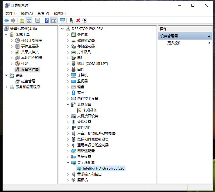

  三、重启法,拖动文件闪退,可能只是显卡驱动有问题。
  1、右键点击“我的电脑”图标,点击“管理”。
  2、点击设备管理器,找到显示适配器。
  3、右键点击显卡驱动(通常是第一个),禁用后重新启用,恢复正常。
