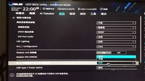

  1、根据不同的主机,在开机按住快捷键进入BIOS设置,一般快捷键是DEL。小编的电脑是华硕,所以按F2进入BIOS设置;
  2、接着按F7进入高级模式,然后点“高级”设置,再点击“内置设备”,接着选择“LED Lighting”。在下拉框中选择“关闭”。主板上的唿吸灯就会不亮了;

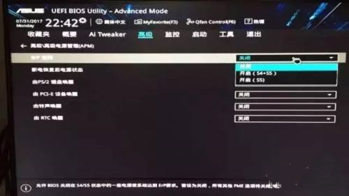

  3、如果想要开机的时候灯亮,关机的时候等不亮。那么可以在“高级→高级电源管理→erp支持”,将其设置为:开启(S4+S5)或者开启(S5);
  4、这样电脑开机的时候,唿吸灯会闪,而电脑关闭后,唿吸灯不会闪了。而键盘指示灯的设置,也是在“高级模式→高级设置→内置设备”中,找到“在S5电源状态下位USB设备充电”的设置,下拉菜单选择“关闭,这样一来关机时键盘等就不会亮了。
