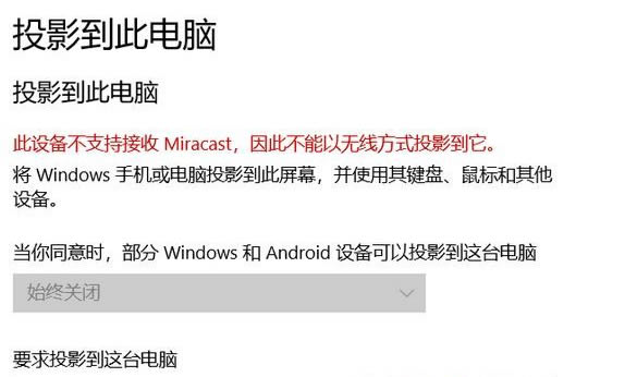

  Win10此设备不支持接收Miracast无法投影怎么解决?有小伙伴在Win10电脑上使用投影功能,结果出现了无法投影的情况,页面显示此设备不支持接收Miracast,所以无法投放,出现这个问题该怎么解决呢?下面一起来和小编看看具体教程吧。

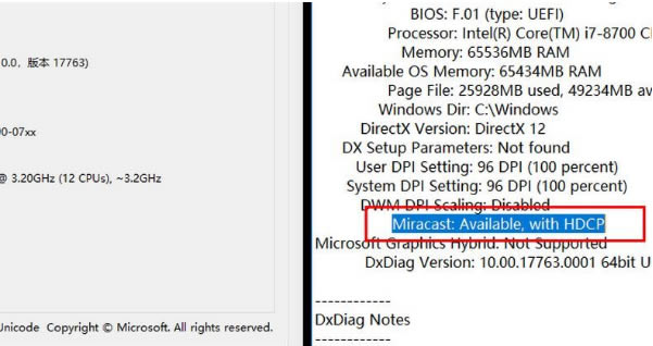

  4、驱动安装完成后可以按键盘Win+R打开运行窗口,输入运行dxdiag,在打开的DirectX诊断工具中点击下面的“保存所有信息”,然后打开保存的DxDiag.txt文本文件,查看Miracast行内容是否为:Available,如图:

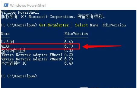

  5、右键点击开始按钮>Windows PowerShell>运行下面命令:Get-NetAdapter | Select Name, NdisVersion
  查看结果中的WLAN对应NdisVersion是否大于等于6.40,如图:
  不支持或者低于版本就无法使用了哦。

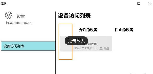

  3、清除“连接”里的设备记录
  点击开始菜单,打开“连接”,然后按下Ctrl+S进入设置面板。这里有两个标签,首先确保你的手机没有出现在“阻止的设备”里,然后再手工清除掉所有的“允许的设备”,再次重启电脑。

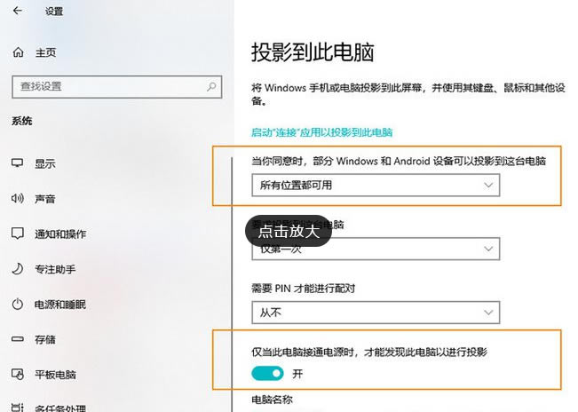

  如果一切无误,此时你的手机应该可以正常连接电脑了(前提是手机和电脑网卡都要支持Micracast),如果还是不行,就要再次检查“设置”→“系统”→“投影到此电脑”里的选项是否被关闭。其中,第一项和最后一项必须要保持开启状态,接下来通过手机连接,就能在右下角看到连接提醒。
  检查功能选项是否被关闭。
  正常情况下就能收到手机投影请求了。
