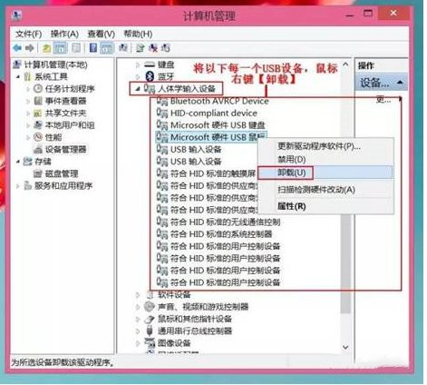

  进入设备管理器,单击人体学输入设备-将USB输入设备全部右键卸载,然后重启机器测试看看。
u盘插上后无任何反应怎么办
u盘插上后无任何反应怎么办

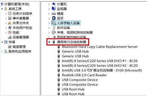

  进入设备管理器,展开通用串行总线控制器,右键单机设备然后点卸载,每个设备重复,完成后重启计算机,将自动安装USB控制器。
u盘插上后无任何反应怎么办
u盘插上后无任何反应怎么办

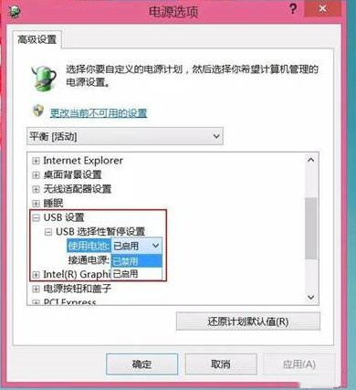

  若还是不行,进入电源选项,单击当前所选的计划边的更改计划设置,单击更改高级电源设置,单机框中展开USB设置,然后展开USB选择性暂停的设置,然后选择禁用。
u盘插上后无任何反应怎么办
u盘插上后无任何反应怎么办
