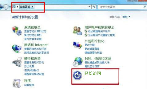

  一、点击屏幕左下角的开始菜单,找到并进入打开【控制面板】,然后点击【轻松访问】;

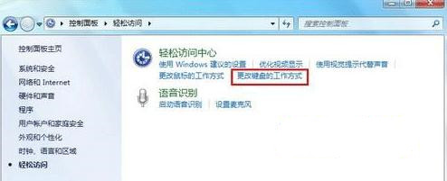

  二、接着点击【更改键盘的工作方式】;
  三、选择使用键盘控制鼠标;
