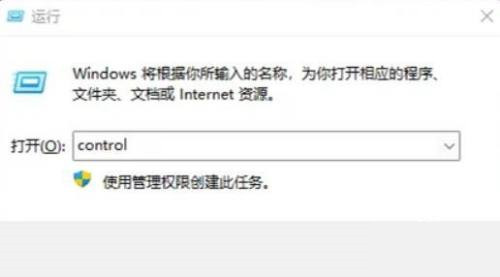

  1、打开运行(Win+R),输入control命令,按确定或回车,可以快速打开控制面板。

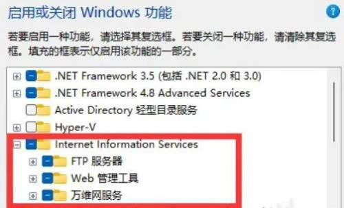

  3、当前路径为:控制面板 - 所有控制面板项,程序和功能窗口,左侧点击启用或关闭Windows功能。
  4、windows 功能窗口,找到并勾选Internet Information Services,当看到系统提示:Windows已完成请求的更改,就可以关闭当前窗口。

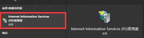

  5、开启电脑后,使用Windows搜索,就可以找到Internet Information Services (IIS)管理器应用,启用即可。
