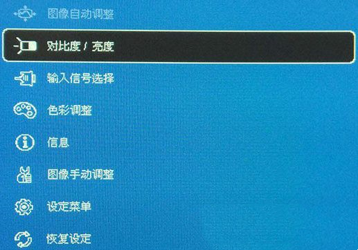

  1、首先调出显示器的设置菜单界面,查看显示器的设置菜单上的文字是否有拖影。如果有,则证明是显示器故障,直接修显示器。如果显示器的设置菜单显示并无重影,则显示器本身应该没有问题,转入下列步骤继续排查。(不同显示调出设置菜单的按钮不同,请自行查找,界面如下图:)
