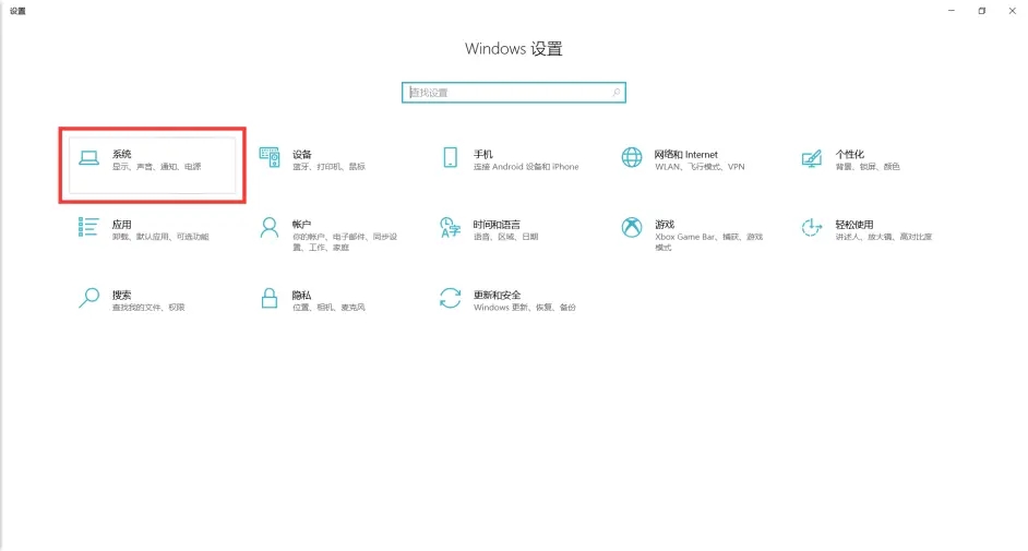

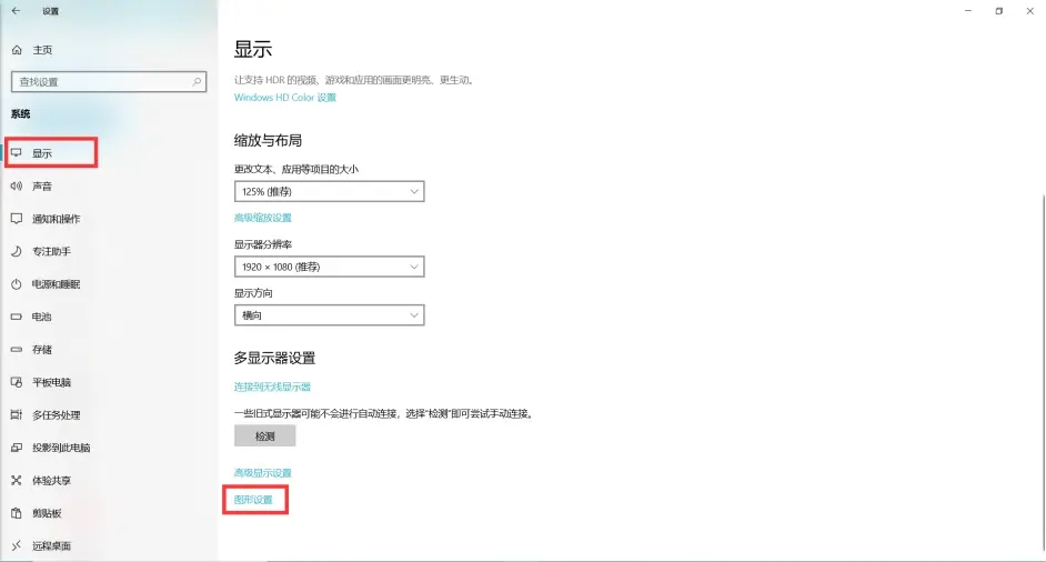

  1、键盘“Win+I”,打开“Windows 设置”,选择“系统”。

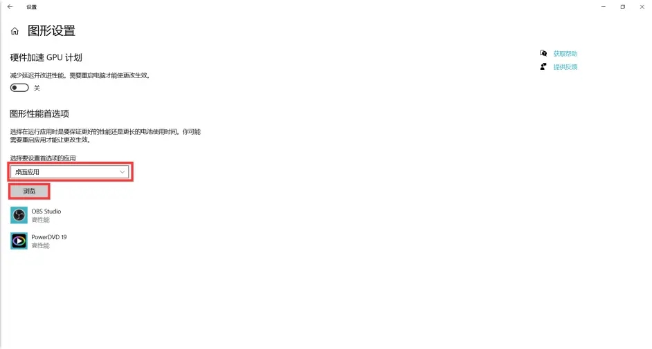

  2、选择“显示”,移至最下方,选择“图形设置”。
  3、选择“桌面应用”,点击“浏览”。

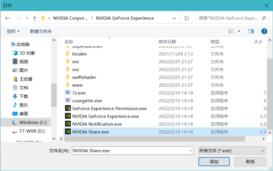

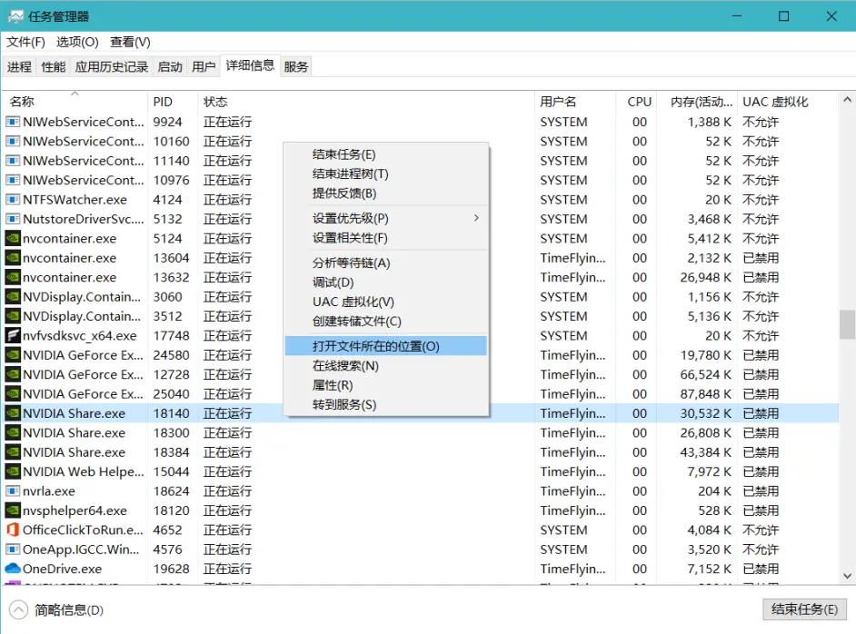

  4、在GeForce Experience的安装目录下,选择“NVIDIA Share.exe”,点击“添加”。这个目录默认为“C:\Program Files\NVIDIA Corporation\NVIDIA GeForce Experience”。(如果找不到该目录的,可以通过“任务管理器”,在“详细信息”中,找到“NVIDIA Share.exe”,选择任一右键,点击“打开文件所在位置”,该目录和文件即为所需内容)

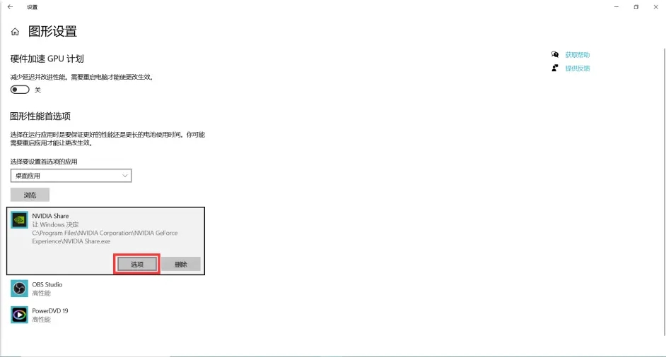

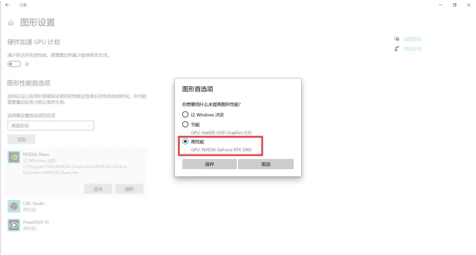

  5、正确添加后,应如图所示,此时点击“选项”。
  6、选择“高性能”,并点击“保存”。

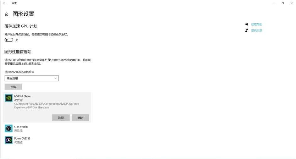

  7、设置完毕后,应如下图所示,此时已经全部设置完毕。
  8、重启电脑(或在任务管理器中完全结束“NVIDIA Share.exe”),只要“GeForce Experience”中设置正确,此时可通过“Alt+Z”在全屏游戏中可正常唿出菜单,游戏内覆盖功能也显示正常。
