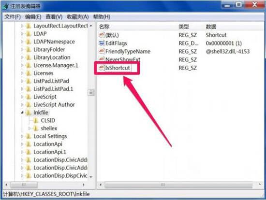

  此电脑右键没反应怎么回事?有小伙伴反映自己在桌面上此电脑上选择管理打不开,还提示错误页面“没有与之关联的程序来执行此操作”,这是怎么回事呢?接下来小编就针对这个问题,给大家带大家带来详细的解决方法,希望可以帮助到大家。
  解决方法如下:

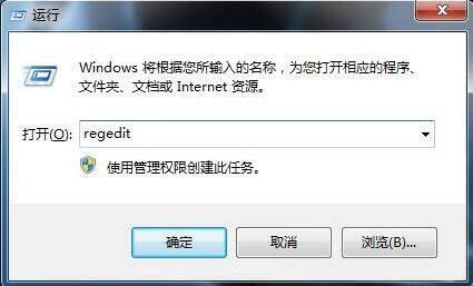

  1、先要打开注册表,才能修改快捷箭头注册项,具体步骤,从开始菜单中先启动“运行”程序。
  2、然后进入运行编辑器,在“打开”右侧的输入框中,输入regedit命令,确定。

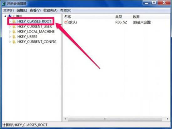

  3、进入注册表编辑器之后,先在左侧选择根键[HKEY_CLASSES_ROOT]这一项。

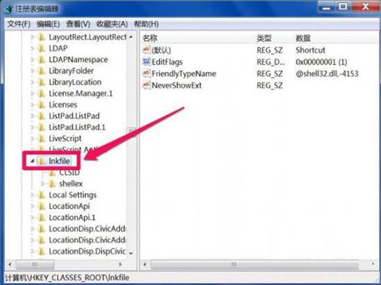

  4、然后依次打开[HKEY_CLASSES_ROOTlnkfile],最后选定lnkfile这一项,注意,lnkfile前面的l为L的小写,不是一,也不是i的大写啊。

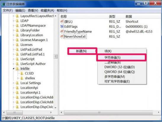

  5、到lnkfile右侧窗口,新建一个字符串值,具体方法,在空白处右键,选择“新建”子菜单中的“字符串值”。

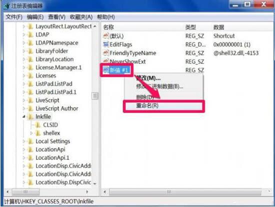

  6、新建后,默认名为“新建 #1”,在此项上右键,选择“重命名”这一项。
  7、将新楗的项改名为IsShortcut,然后刷新一下注册表,再退出注册表。

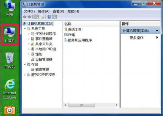

  8、返回到桌面,右击“计算机”,再点击“管理”菜单,计算机管理窗口真的打开了,没想到这个快捷箭头与计算机管理有关。如果不是因为快捷箭头的原因,那可能是注册表中禁用了这个“管理”菜单。
