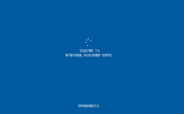

  Win10系统更新卡在57%不动怎么解决?最近有用户反映这个问题,在给系统进行更新的时候,遇到了更新卡在57%不动的情况,这是怎么回事呢?应该怎么解决?针对这一问题,本篇带来了详细的更新卡在57%不动的解决方法,分享给大家。

  更新是否确实无法正常进行?
  根据windows的更新机制,在更新过程中如果出现错误,将尝试进行修复并继续更新的进程。为此,在系统文件损坏等特殊的情况下,更新可能会需要耗费大量的时间,因而,在更新进程卡在特定的位置时,我们需要等待一段较长的时间,以确定更新是否确实无法继续进行。一般来说,等待的时间以3小时为限,如果更新进程3小时仍然没有进展,可以判断为更新确实已经继续进行。
  系统是否可以正常的登陆使用?
  确定更新进程确实无法继续,可以按 ctrl + alt + del快捷键,尝试中断更新进程。接下来可能出现两种情况:其一是系统可能在更新中断后,或者通过电源按钮重新启动电脑之后我们可以正常登录系统;也可能更新进程完全卡死,无法手动中断,即使重新启动电脑又马上再次进入更新进程,再次在更新过程中卡死。前者给了我们在系统中排查更新故障的机会,而后者则需要采取其他手段,获得登录系统的机会,才可能解决更新的故障。

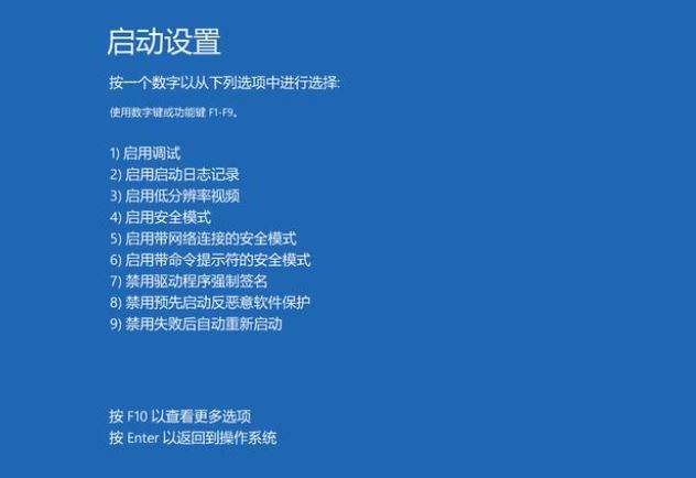

  尝试使用安全模式启动电脑
  如果更新无法中断,否则重新启动后仍然会自动进入更新进程,可以尝试使用安全模式进入系统排查故障。进入安全模式的方法可以参考个人另外一篇文章《win10无限蓝屏重启》(https://baijiahao.baidu.com/builder/preview/s?id=1711609254806145181)一文中”尝试使用安全模式启动电脑”部分的介绍。在进入系统之后,可以参考下面方法尝试排除更新故障。

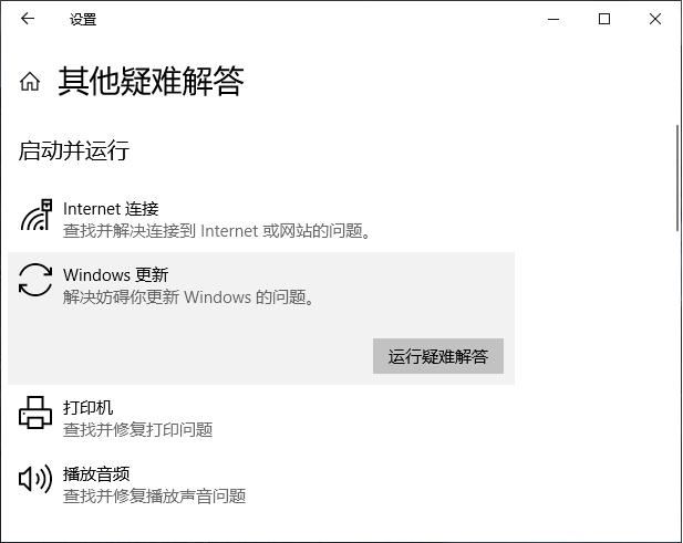

  其次,可以通过“开始》 设置》 更新和安全》 疑难解答》其他疑难解答》启动并运行》windwos更新》运行疑难解答”尝试通过windows 更新疑难解答排查更新故障,并按照说明帮助解决常见的更新问题。
