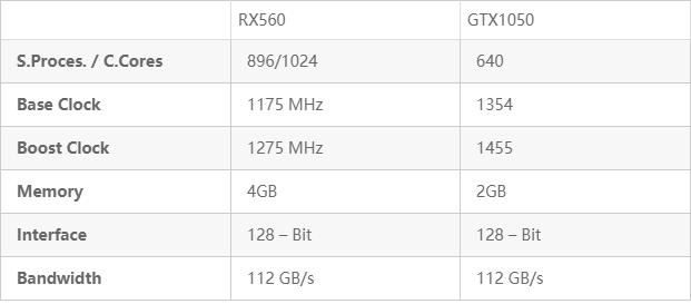

  AMD RX 560
  RX 560在2017年4月发布,其内核以1175MHz运行,具有1024个着色器,具有4GB的GDDR5内存,以1750MHz运行,额定值为2611 GFLOPS的浮点性能。与GTX 1050一样,它的TDP为75W,这意味着它不需要额外的PCIe电源连接器。
  NVIDIA GTX 1050
  GTX 1050于2016年10月发布,其核心频率为1354MHz,带有640个着色器,具有2GB的GDDR5内存,以1752MHz运行,额定浮点性能为1862 GFLOPS。TDP 为 75W,不需要额外的 PCIe 电源连接器。两款卡均具有双插槽散热器,并且两张卡都配备了HDMI,DVI和DisplayPort连接器。

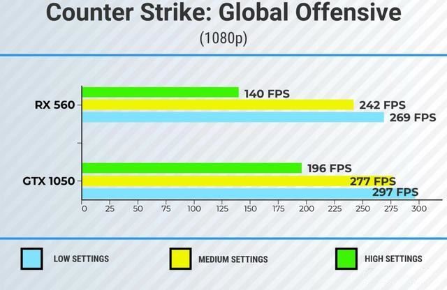

  反恐精英:全球攻势
  在低、中设置下,1050的平均FPS领先约12%。低点并不那么接近;在低设置下,GTX 1050在1%和0.1%的低点上领先接近60%,而在中等设置下,这一领先优势有所增加。在中等设置下,GTX1050的1%low帧高出75%,0.1%low帧是RX560的两倍以上。在高设置下,560的平均FPS落后于GTX 1050高达40%,而它的low帧又比GTX 1050低了近50%。

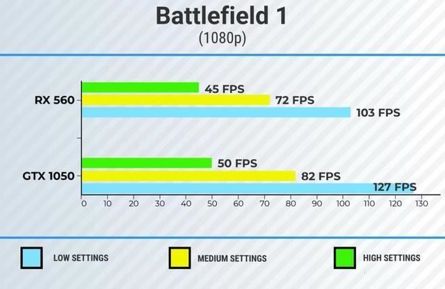

  战地1
  在低设置下,GTX 1050几乎碾压了RX 560。平均快了近25%,在中档上,RX 560的差距缩小,仅落后约14%,而在超高设置下,它们之间的差距仅为10%左右。这很可能是由于RX 560具有两倍的VRAM。
