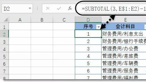

  1、筛选后添加序号
  如下图所示,要在筛选状态下也能保持连续的序号,咱们可以先取消筛选,在D2单元格输入以下公式,然后下拉:
  =SUBTOTAL(3,E$1:E2)-1
  SUBTOTAL函数只统计可见单元格内容。
  第一参数使用3,表示执行COUNTA函数的计算规则,也就是对第二参数统计可见单元格的个数。
  第二参数使用一个动态扩展的范围E$1:E2,随着公式的下拉,这个范围会依次变成E$1:E3,E$1:E4,E$1:E5,……
  公式始终计算E列从第一行至公式所在行这个区域中,处于可见状态的非空单元格个数。用结果减1,计算结果就是和序号一样了,而且筛选后也能保持连续。
  注意,注意,这个公式如果换成从=SUBTOTAL(3,E$2:E2),也就是从公式所在行开始的话,序号结果虽然没问题,但是筛选时最后一行会被Excel当成汇总行而始终显示。

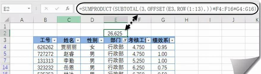

  2、筛选后相乘
  如下图所示,在对E列执行筛选后,需要计算数量乘以单价的总额。
  E2单元格公式为:
  =SUMPRODUCT(SUBTOTAL(3,OFFSET(E3,ROW(1:13),))*F4:F16*G4:G16)
  要计算筛选后的乘积,问题的关键是判断数据是不是处于可见状态。
  这个可见状态怎么判断呢?
  需要让OFFSET和SUBTOTAL函数来结合一下。
  首先使用OFFSET函数,以E3单元格为基点,依次向下偏移1~13行,得到一个多维引用。这个多维引用中包含13个一行一列的引用区域,也就是对E4~E16的单个单元格分别进行引用。
  接下来使用SUBTOTAL函数,第一参数使用3,即依次统计E4~E16每个单元格中的可见单元格个数,如果单元格处于显示状态,则对这个单元格的统计结果为1,否则统计结果为0。得到类似以下效果的内存数组:
  {1;0;1;1;1;1;0;0;1;1;0;1;0}
  再使用以上结果乘以F列的数量和G列的单价,如果单元格处于显示状态,则相当于1*数量*单价,否则相当于0*数量*单价。
  最后使用SUMPRODUCT函数对乘积进行求和。

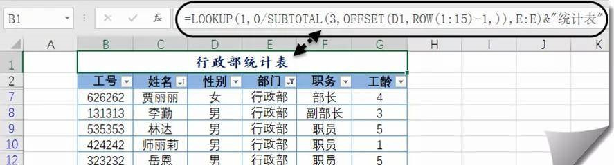

  4、筛选后自动更正标题
  如下图所示,对E列部门名称进行筛选后,希望D1单元格的标题自动变更为对应的部门名称,公式为:
  =LOOKUP(1,0/SUBTOTAL(3,OFFSET(D1,ROW(1:15)-1,)),E:E)&”统计表”
  SUBTOTAL与OFFSET函数结合部分,目的仍然是判断D列的单元格是否为可见状态。得到由0和1组成的内存数组:
  {0;1;0;0;0;0;1;1;1;1;0;1;0;1;0}
  用0/这个内存数组,得到由0和错误值构成的新内存数组:
  {#DIV/0!;0;#DIV/0!……;0;0;0;0;#DIV/0!;0;#DIV/0!;0;#DIV/0!}
  LOOKUP函数以1作为查询值,在以上内存数组中查找最后一个0的位置,并返回对应位置的E列的内容。
  最终目的就是实现筛选后,提取最后一个处于显示状态的单元格内容。
  将提取到的内容与&”统计表”连接,变成可自动更新的表格标题。
