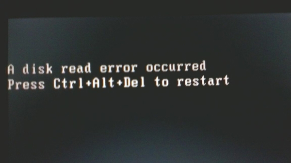

  笔记本a disk read error occurred开不了机怎么办?最近很有用户反映电脑开机时会出现a disk read error occurred这样的问题,其实是电脑硬盘出现了问题,才会弹出的错误,一般情况下在硬盘没有问题的情况下就是系统和接触不良的问题,下面来看看具体的解决方法吧。
  a disk read error occurred相关介绍:
  英文翻译:发生磁盘读取错误。
  开机出现:a disk read error occurred 是说:磁盘读取错误,也就是说硬盘有可能接触不良,或者硬盘的主引导记(MBR)破坏,或者BIOS的第一启动项出错,造成无法引导系统。

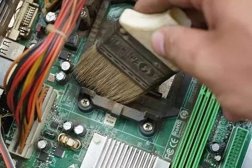

  一、清理硬件
  首先按住电源键将电脑强制关机,然后将主机机箱拆开。
  然后用刷子清洁一下灰尘,重新插拔磁盘之间的连接线看看线路有没有问题。
  如果还是音乐可以尝试使用磁盘修复工具来进行一下修复。

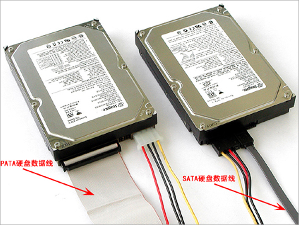

  二、首先排除硬盘连接故障
  因为往往问题的原因是最简单的情况,由于a disk read error occurred的中文意思是一个硬盘的读取错误,基本上可以判断是由于硬盘故障导致的开机故障,所以我们首先要排除是不是硬盘连接松动导致。
  一般台式机都直接打开箱体,从新把硬盘的连接数据线和电源线都拔出来吹一下,然后再插好,如果发现数据线有明显的损坏迹象,我们可以直接换一根硬盘数据线。
  然后再开机看看是不是能进系统了,如果不行,请看方法2。

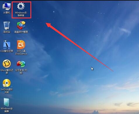

  三、系统引导错误
  这种问题一般出现在新装的系统上,如果你才装了系统出现这个问题,或者才还原了系统后出现的此故障,那么就可以考虑此原因了,解决方法是需要用到U盘启动盘,一般只要有一个U盘就能用U盘启动盘制作工具快速做好一个能启动winpe的U盘启动盘了,做好后,直接按快捷键F12或者F1,电脑不同启动快捷键不同,大家可以看看【微PEU盘制作安装系统】从U盘启动后,就能进winpe了,进了winpe点击图片上的引导修复工具,点击修复一下就可以了。

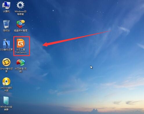

  四、主分区没有被激活
  这种情况一般出现在新换了一个硬盘,然后分区重装了系统后出现的此故障,所以大家根据自己的情况确定一下,如果是,那么很有可能在分区的时候忘记把主分区激活了,所以我们只需要重新激活一下就可以了。
  依然需要用到方法2的U盘启动盘进winpe,然后打开diskgenius软件,然后点击C盘系统盘,点击鼠标右键,然后点击激活分区,按提示操作即可。

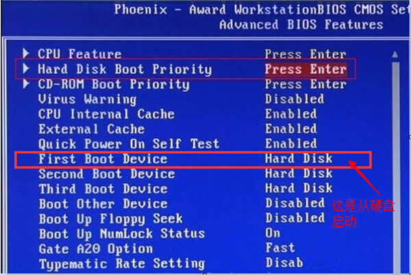

  五、BIOS错误
  有些电脑由于bios的保护设置,也会导致出现此故障,或者我们误操作了bios导致硬盘读取错误,所以我们只需要重置一下bios恢复默认设置就行了,可以找找有带defaults字样的就是了。
  也可以进入BIOS,在启动顺序中取消A盘启动设置。轻松解决“a disk read error occurred” 这个问题。
  不知道怎么操作的可以看看详细【电脑主板bios恢复出厂默认设置方法】的操作步骤。
  恢复后再看看是不是能正常启动了。

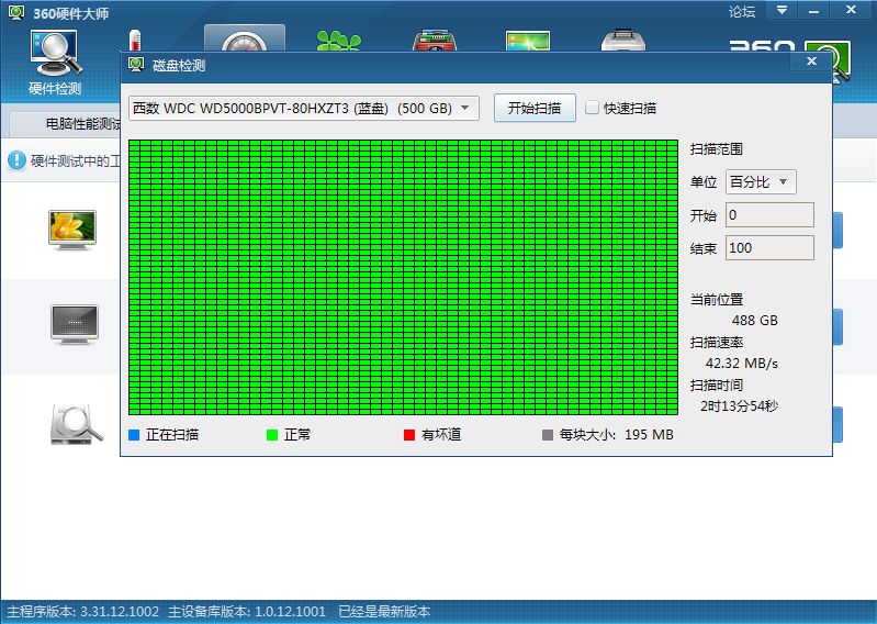

  六、硬盘坏道
  如果上面的方法都不管用,那么问题可能就出在硬盘本身了,要么硬盘出现了坏道,要么硬盘彻底坏了,所以我们又需要用到U盘启动盘里winpe下的diskgenius软件来检测硬盘是不是有坏道。
  检测方法是打开diskgenius,然后点击工具条上的硬盘-坏道检测与修复,然后选择硬盘,选你的主硬盘,别选到其他U盘或者移动硬盘了。
  然后点击开始检测按钮,就会把你硬盘里的坏道扫描出来了,需要一些时间,耐心等待,扫描完成后如果有坏道,可以点击尝试修复来修复坏道,如果修不了,那么就可以考虑换一个硬盘了。
