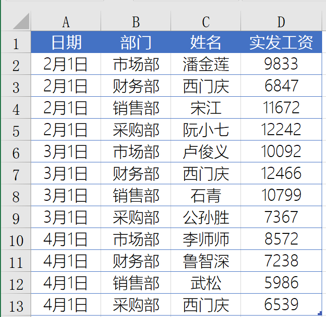

  假设上面这张图,是某个公司工资发放的部分记录表,A列是工资发放的时间,B列是员工所属的部门,C列是员工姓名,D列是相关员工领取的工资金额。

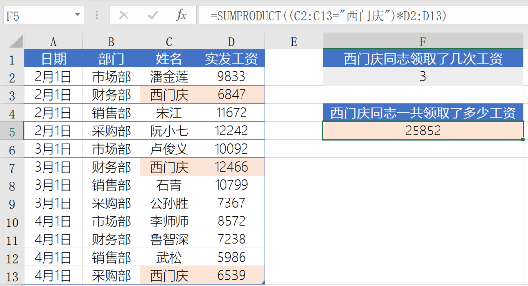

  1、西门庆同志领取了几次工资?
  这是一个单条件计数的问题,通常我们使用COUNTIF函数,如果使用SUMPRODUCT函数,一般写成这样:=SUMPRODUCT((C2:C13=”西门庆”)*1)
  先判断C2:C13的值是否等于”西门庆”,相等则返回TRUE,不等则返回FALSE,由此建立一个有逻辑值构成的内存数组。
  SUMPRODUCT有一个特性,它会将非数值型的数组元素作为0处理,逻辑值自然是属于非数值型的数组元素,我们使用*1的方式,把逻辑值转化为数值,TRUE转化为1,FALSE转化为0,最后统计求和。
  2、西门庆同志一共领取了多少工资?这是一个单条件求和的问题,通常我们使用SUMIF函数,如果使用SUMPRODUCT函数,我们可以写成这样:=SUMPRODUCT((C2:C13=”西门庆”)*D2:D13)
  依然首先判断C2:C13的值是否等于”西门庆”,得到逻辑值FALSE或TRUE,再和D2:D13的值对应相乘,最后统计求和得出结果。

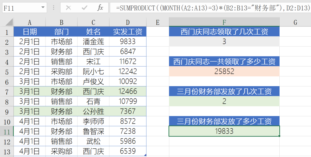

  3、3月份财务部发放了几次工资?3月份财务部发放了几次工资,这是一个多条件计数的问题哈:第一个条件,发放工资的时间必须是3月份;第二个条件,发放工资的部门必须是财务部。如果使用多条件计数函数COUNTIFS,判断发放工资的时间是否属于3月份,会简单问题复杂化。而使用SUMPRODUCT函数,咱们可以简单利索的写成这样:=SUMPRODUCT((MONTH(A2:A13)=3)*(B2:B13=”财务部”))
  4、统计3月份财务部发放了多少工资?表亲们都晓得,这是一个常见的多条件求和问题。如果使用SUMIFS函数,判断发放工资的时间是否属于3月份,和COUNTIFS类似,也会简单问题复杂化。
  SUMPRODUCT跃然而至:=SUMPRODUCT((MONTH(A2:A13)=3)*(B2:B13=”财务部”),D2:D13)
  上面这个公式可以说是SUMPRODUCT多条件求和的典型用法啦,可以归纳为:
  =SUMPRODUCT((条件一)*(条件二)……,求和区域)

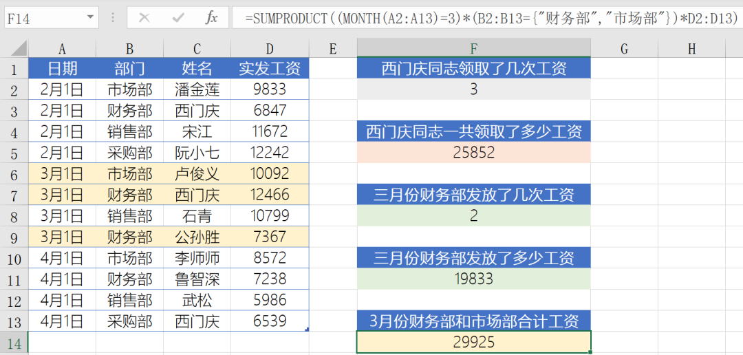

  5、3月份财务部和市场部合计发放了多少工资?通过上面的问题,表亲们已经晓得如何计算3月份财务部发了多少工资,那么3月份财务部和市场部合计发了多少工资,又当怎么计算呢?我们可以写成这样:
  =SUMPRODUCT((MONTH(A2:A13)=3)*(B2:B13={“财务部”,”市场部”})*D2:D13)
