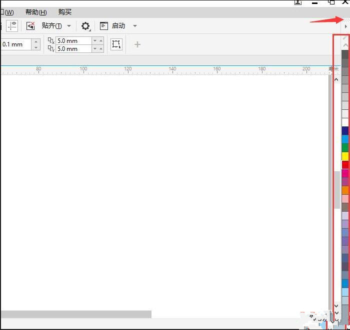

  1、进入CorelDRAW的软件界面,默认的调色板是放置在界面的右侧。我们可以使用鼠标按住调色板工具栏的顶部,移动调色板到想要的位置。
  2、点击菜单栏中的“窗口——调色板”命令,可以打开或关闭调色板。

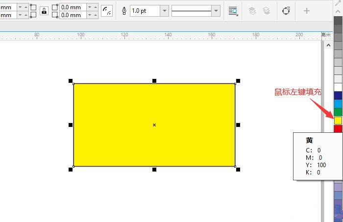

  3、我们在画面中新建一个矩形。随后使用“鼠标左键”点击调色板上的色块,就能为矩形添加对应的颜色。

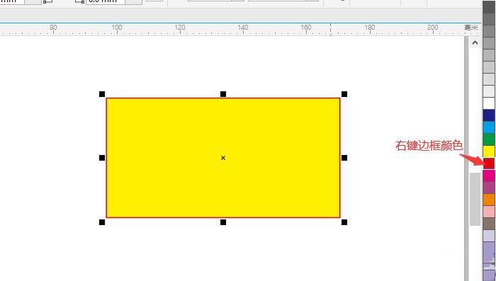

  4、而使用“鼠标右键”点击色块,就能改变矩形边框的颜色。

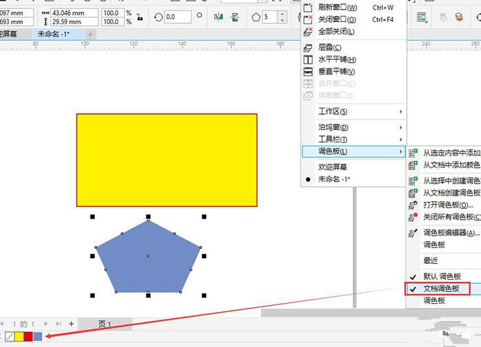

  5、在操作界面的底部,也有一个调色板,这是“文档调色板”。当我们在绘制图形时使用了某种颜色后,使用过的颜色会被记录在这个调色板上,方便我们查找和二次使用。

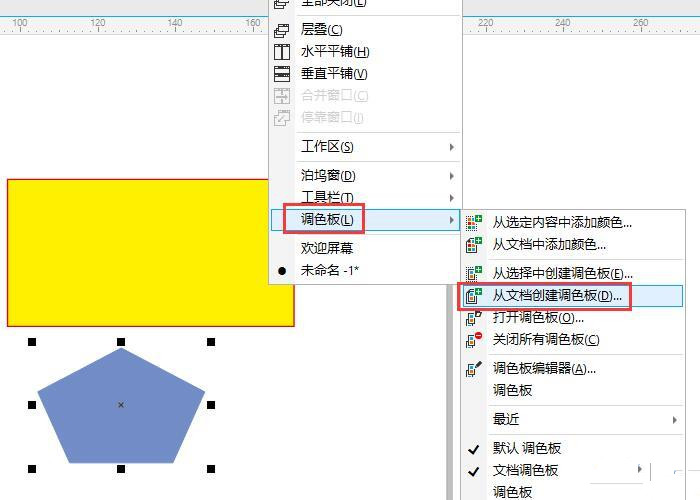

  6、除了方便使用外,我们还能将文档调色板导出并保存。如图6所示,在“调色板”工具列中选择“从文档创建调色板”。
  7、随后会弹出“新建调色板”的窗口,选择存储位置,输入文件名称,点击保存即可。可以将保存后的文件传输给其他人,作为图形颜色搭配的依据。
