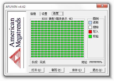

  1、在刷新前,一定要先保存好原机BIOS文件,点击“SAVE”,在弹出的“另存为”窗口输入你要保存的文件名,例如“BAK.ROM”
  2、点击保存,刷新程序将自动将原BIOS文件保存成文件,出现如图所示界面保存成功,
  3、备份好原文件后,开始刷新BIOS;首先点击“OPEN”,打开需要写入的BIOS文件;说明一下,AFUWIN默认的BIOS扩展名是ROM,因此,如果你下载的BIOS升级文件扩展名不是ROM,可手动将扩展名改成ROM,也可以在弹出的打开界面--文件类型中,选择所有文件,然后找到需要写入的BIOS文件。
  4、调入需要写入的BIOS文件后,“FLASH”按纽显示为可选,在写入前,我们还可以根据自己的需要,设置一下写入选项(SETUP),1.Block Options选择“Program All Block“(全部刷新) 2.Miscellaneous选择“Restart After Programm”(刷新后重启计算机)如下图:
  5、一般情况下,不需要设置写入选项,按默认操作即可;按“FLASH”进行BIOS刷新,AFUWIN程序会自动清除,刷新,校验,出现下图,即表面写入成功。
  注意:在刷新操作前,一定要关闭一些无用的程序,如杀毒程序等等。
  在刷新操作时,一定不要中途关闭刷新程序,或中断电源。
