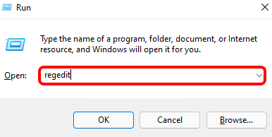

  第 1 步:同时按键盘上的Win + R键以打开“运行”命令窗口。
  第 2 步:在运行命令窗口中,在搜索字段中键入regedit ,然后按 Enter 键打开注册表编辑器窗口。

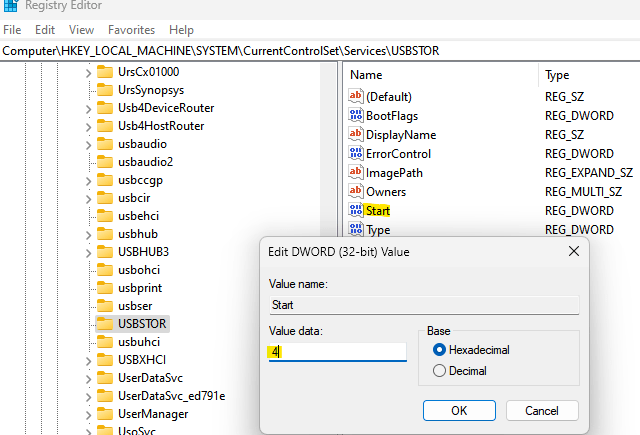

  第 3 步:将以下路径复制并粘贴到注册表编辑器地址栏中,然后按 Enter:
  HKEY_LOCAL_MACHINE\SYSTEM\CurrentControlSet\Services\USBSTOR
  现在,转到窗口的右侧,双击DWORD 值 – 开始。
  第 4 步:在Edit DWORD (32-bit) Value对话框中,导航到Value data字段并将其更改为4。
  按OK保存更改并退出。
  现在,关闭注册表编辑器窗口并重新启动您的 PC 以检查是否应该禁用 USB 端口访问。
  *注意:要重新启用 USB 端口,请重复步骤 1到3,然后在步骤 4中,将数值数据字段设置为4。按OK保存更改。

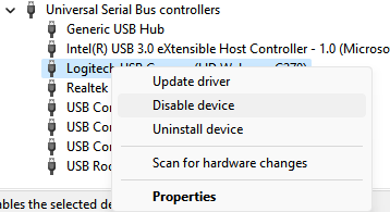

  方法三:通过设备管理器

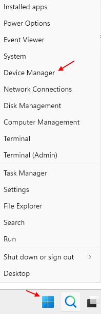

  但是,如果您想轻松禁用 PC 上的 USB 端口,可以选择通过设备管理器禁用这些端口。让我们看看如何:
  第 1 步:导航到开始菜单,右键单击它并从上下文菜单中选择设备管理器。
  第 2 步:在打开的设备管理器窗口中,导航到通用串行总线控制器部分并展开它。
  在这里,查找所有可用的 USB 接口,右键单击每个接口,然后选择禁用。
  第 3 步:您还可以检查系统设备部分下的任何可能性,右键单击设备并选择禁用设备。
  现在,系统上的所有 USB 端口都已禁用。
  *注意:您可以随时重新启用 USB 端口,只需按照步骤 1操作,然后一一转到通用串行总线控制器和系统设备 部分,然后右键单击您之前禁用的设备并选择启用他们每个人的设备。

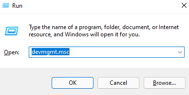

  第 1 步:按键盘上的Win + R快捷键启动“运行”命令框。
  第 2 步:在搜索栏中,键入devmgmt.msc并按 Enter 打开设备管理器窗口。

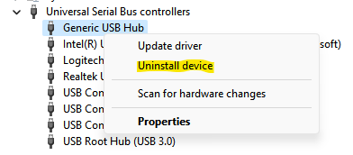

  第 3 步:在设备管理器窗口中,导航到通用串行总线控制器部分并单击以展开它。
  在这里,查找 USB Mass Storage Device 选项,右键单击它并选择Uninstall。
  卸载后,Windows 11 PC 上的 USB 端口将全部禁用。
  *注意:如果在以后的任何时候,您想重新启用 USB 端口,您需要重新安装驱动程序。只需将 USB 驱动器连接到您的 PC,Windows 就会开始查找驱动程序并提示您安装驱动程序。只需继续完成安装。
