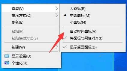

  方法一
  图标自动排列导致 Win10默认是自动排列图标的,所以需要进行设置才不会被打乱。
  在桌面空白处鼠标右键选择“查看”,去除“自动排列图标(A)”的勾选,勾选“将图标与网格对齐(I)”,重启一下电脑看看是不是图标不会自动排列了。
  方法二
  Win10一些BUG导致
  可能是Win10的BUG导致的,您可以尝试这个方法,先将桌面图标按您的要求排列好之后,鼠标右键查看选择“中等图标”,然后重启电脑,这样就不会乱了,你可以按需要再变成小图标。

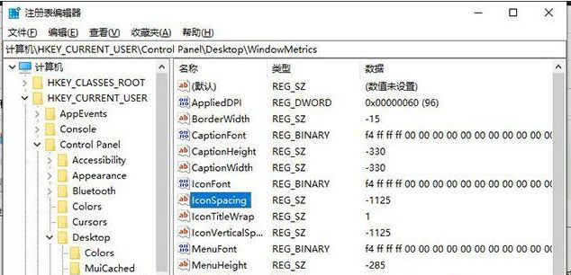

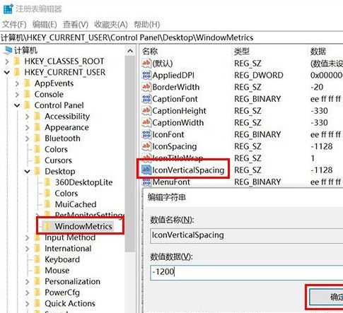

  方法三
  图标间隔问题导致

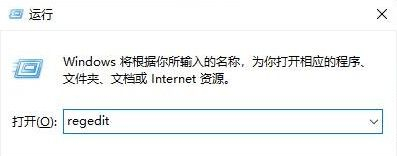

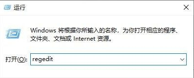

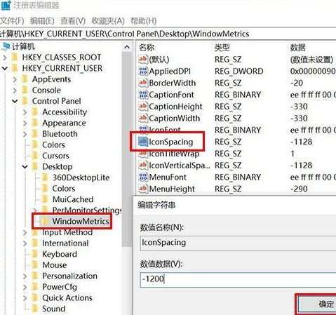

  1、我们在键盘上按下“Win+R”组合键调出运行,或者在开始菜单找到“运行”,在运行中输入“regedit”打开注册表编辑器。
  2、我们在注册表编辑器中依次展开至“HKEY_CURRENT_USER\Control Panel\Desktop\WindowMetrics”,如下图所示。
  3、在注册表右侧窗口中,找到并双击打开IconSpacing的项(桌面图标水平间距),负数越大间隔就大,将数值数据修改为-1200。
  4、再找到并双击打开IconVerticalSpacing的项(桌面图标垂直间距),负数越大间隔就大,将数值数据修改为-1200。
  5、将电脑重启之后就可以看看是不是可以了,手动排列图标之后,就不会变乱了。

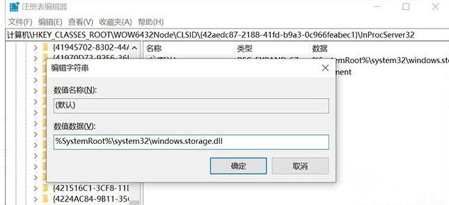

  更新显卡驱动程序导致
  在安装显卡驱动程序的时候,或者Windows Update在后台自动升级显卡驱动,更改了屏幕分辨率,就会导致某个注册表失效的情况,重新制作个管理桌面图标排列的注册表项就OK啦。
  2、如果您是64位操作系统请在注册表编辑器依次展开至如下路径:
  “HKEY_CLASSES_ROOT\Wow6432Node\CLSID\{42aedc87-2188-41fd-b9a3-0c966feabec1}\InProcServer32”;
  3、如果您是32位操作系统请在注册表编辑器依次展开至如下路径:
  “HKEY_CLASSES_ROOT\CLSID{42aedc87-2188-41fd-b9a3-0c966feabec1}\InProcServer32”;
  4、找到右侧窗口的默认项,双击打开默认项,将数值数据修改成如下,并点击确定保存数值。
  %SystemRoot%system32windows.storage.dll
  如果原来就是这个数值,那就不要修改了,不是这个问题导致的。
  5、当然也你也尝试重新安装显卡驱动,看看是否可以解决该问题。
