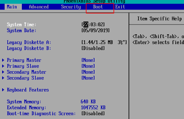

  1、首先重启计算机,在看到开机画面出现时,立即按F2或者F12键,进入系统bios界面。进入bios界面后,切换到“boot”菜单。
戴尔开机显示no boot device found

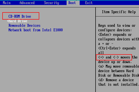

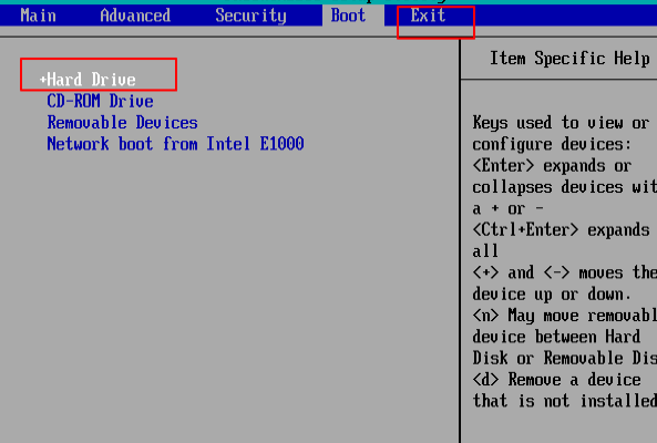

  3、此时可以看到第一启动选项为“光驱”,我们需要将硬盘设置为第一启动项。通过上下键,将“hard drive”移动到第一位置。

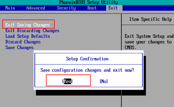

  4、然后切换到“Exit”菜单,选择“Exit Saving Changes”(保存设置并退出)。在弹窗中选择“yes”回车,电脑随后自动重启,问题就可以解决了。
