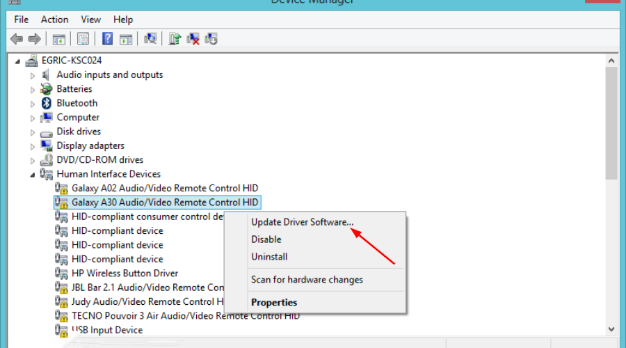

  1、更新驱动

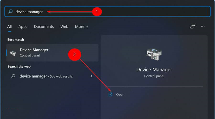

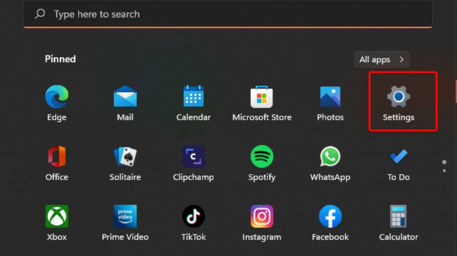

  同时按Windows+I键打开设置。
  搜索设备管理器并单击打开。

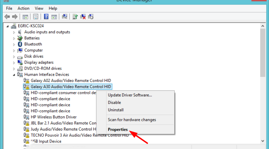

  导航到您选择的驱动程序,右键单击并选择更新驱动程序软件。
  重新启动您的设备。

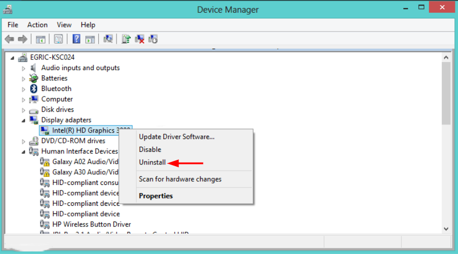

  2、卸载并重新安装驱动程序
  按Windows键,搜索设备管理器,然后单击打开。
  导航到所需的驱动程序,右键单击并选择卸载。

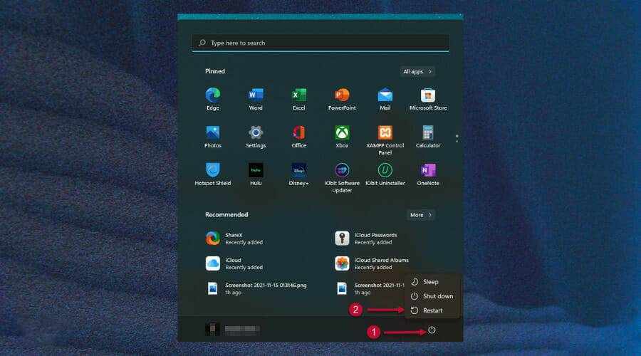

  重新启动 PC 后,Windows 将自动重新安装驱动程序。

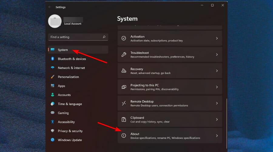

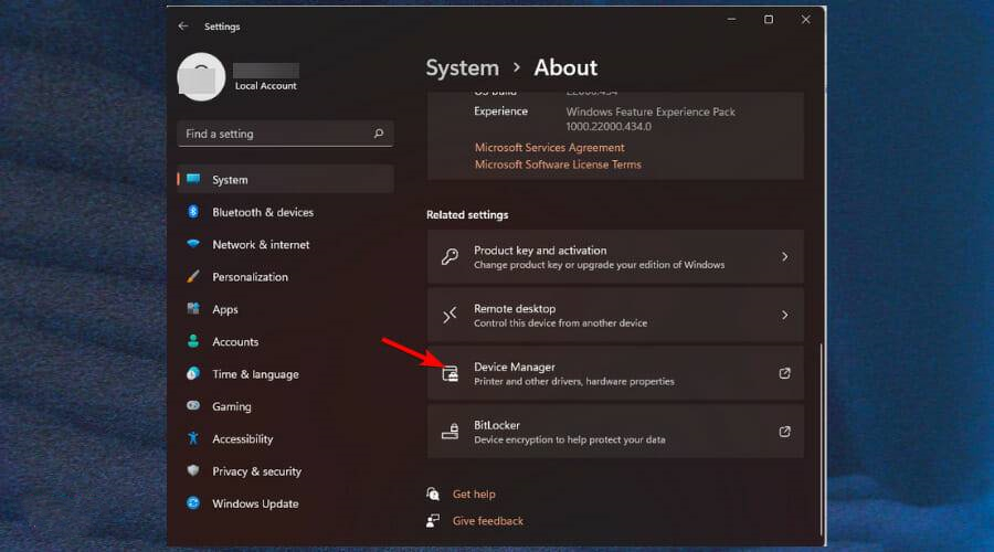

  同时按下Windows+I键并选择设置。
  导航到系统并在右侧窗格中选择关于。
  接下来,选择设备管理器。

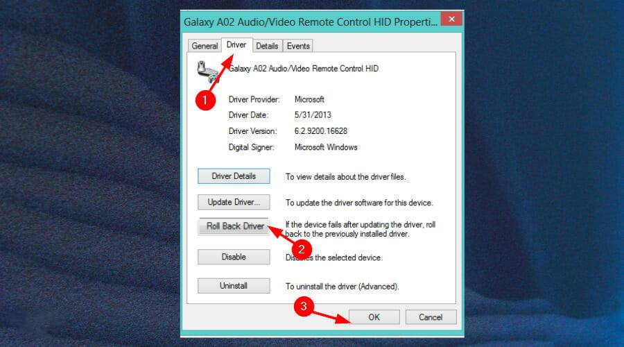

  展开设备驱动程序,右键单击并选择Properties。
  导航到Drivers选项卡,选择Roll Back Driver,然后按OK。

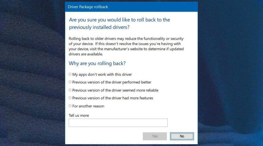

  选择回滚的原因,然后按Yes。
  重新启动 PC 以使更改生效。
