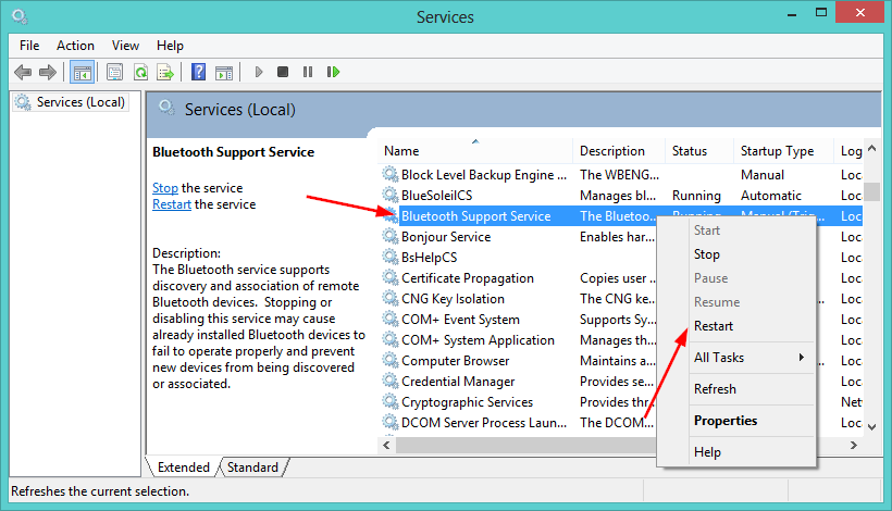

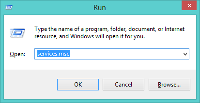

  1、重启蓝牙服务
  同时按下Windows+R键打开运行窗口。在“运行”对话框中键入【services.msc】打开服务窗口。
  找到蓝牙支持服务,右键单击并选择重新启动。

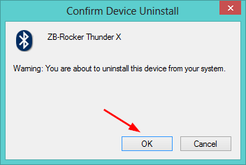

  再次按Win+R键打开运行对话框,输入【devmgmt.msc】打开设备管理器。
  导航到您的蓝牙设备,右键单击并选择卸载。
  在弹出的对话框中,选择“确定”确认设备卸载。
  重新启动您的电脑,驱动程序将自动重新安装。

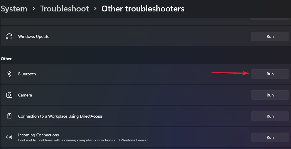

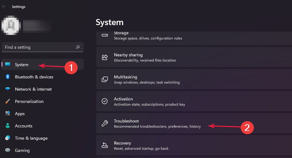

  2、运行蓝牙疑难解答
  点击Windows键,在右侧窗格中选择系统,然后单击右侧窗格中的疑难解答。
  选择其他疑难解答。
  等待检测到问题,然后按照维修说明进行操作。
