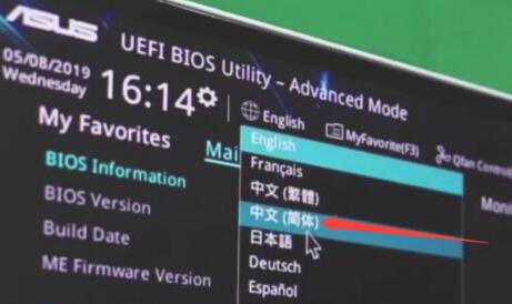

  2、然后将语言改到中文,方便操作。

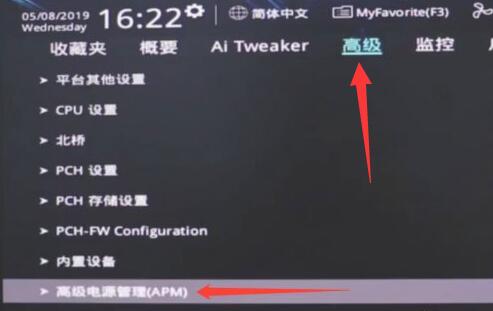

  3、接着进入“高级”设置,打开“高级电源管理”。

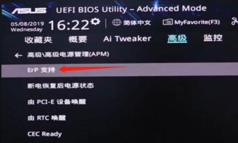

  4、随后在其中找到“ErP支持”。

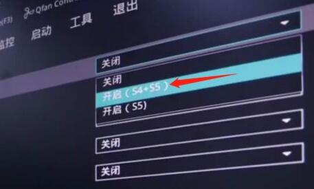

  5、再将它改为“开启(S4+S5)”。
  说明:ERP 设置为关闭(disabled) ,其实是开启待机模式,注意细节要求显卡、网卡等设备支持且驱动也支持,这样的话“网卡激活、键盘鼠标激活、定时自动开机”等都可以使用。ERP关闭情况下,设备及驱动支持睡眠,控制面板的电源管理可以设置睡眠。
  设置为S5,即关机时,停止所有设备供电,无法使用设备激活开机或者自动开机。
  S4-S5混合模式,S4指进入睡眠时,内存信息写入硬盘,所有部件停止工作。唤醒时间:30秒。
