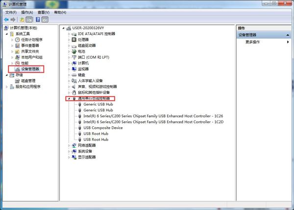

  1、右键点击计算机——管理。
  2、点击设备管理器——通用串行总线控制器。

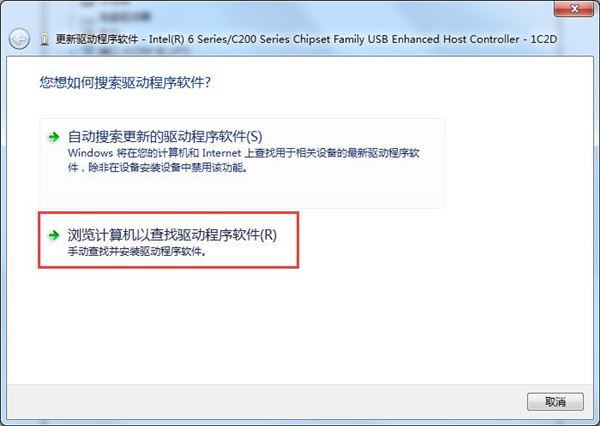

  3、选择Intel(R)——右击更新驱动程序。
  4、选择浏览计算机以查找驱动程序——选择从计算机设备驱动程序列表中选择即可。
