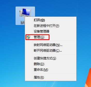

  1、右键单击桌面上的计算机图标,然后选择管理选项,如下所示;

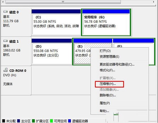

  2、没有足够的空间用于D盘,而且还有很多E盘,那么我们右键点击E盘,选择压缩卷;请注意,小编是双硬盘,只能在同一个中将硬盘划分为D和E是相同的硬盘

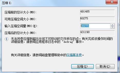

  3、可压缩容量的出现,自由150G只能压缩60G。卷不能压缩超出任何不可移动文件所在的点。也就是说,C盘中有一些文件占据了这部分空间,而这部分空间显然处于空闲状态。实际上,这是系统的自我保护,或是系统的默认保护。
怎么把一个磁盘的空间给另一个磁盘
怎么把一个磁盘的空间给另一个磁盘
  但是,编辑最多的60G就足够了,它将无法运行,单击“压缩”并开始压缩可分配空间。

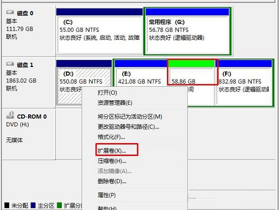

  4、此时,我们在58G周围看到未分配的可用空间,然后单击D驱动器并右键单击以选择扩展卷;

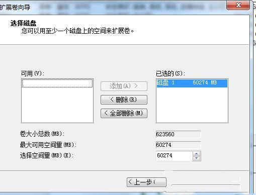

  5、出现向导后单击“下一步”,然后查看可用空间,然后单击“下一步”。

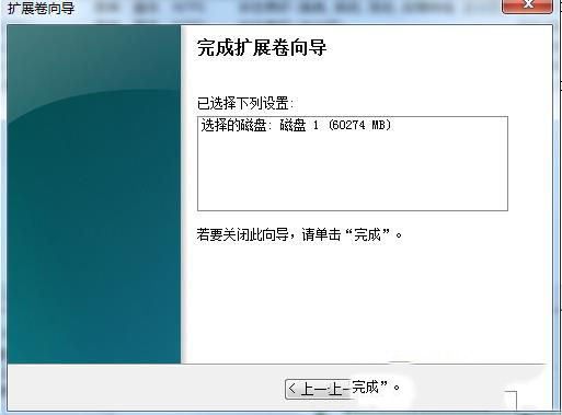

  6、显示完成,单击完成按钮

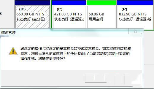

  7、由于小D盘是机械硬盘的第一个分区磁盘,当磁盘扩展时,会有一个提示让基本磁盘成为动态磁盘,如果C磁盘有系统,建议你不要合并,如果没有,则全部叫做

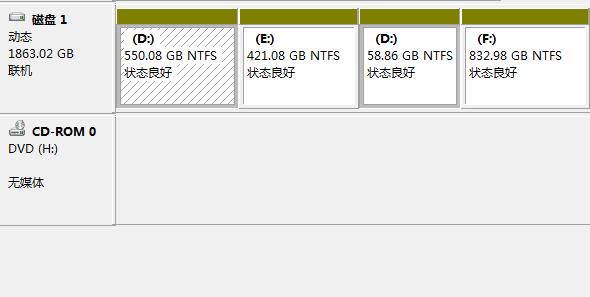

  8、最后再次点开,磁盘划分好了。
