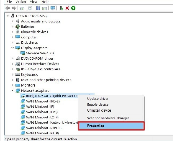

  --打开开始。
  --搜索设备管理器,然后单击顶部结果以打开应用程序。
  --用您要检查的设备扩展分支。
  --右键单击设备,然后选择“属性”选项。
  --单击常规选项卡。

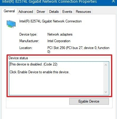

  --在“设备状态”部分下,确认组件的状态。
  完成这些步骤后,如果状态显示为“此设备运行正常”,则表明硬件未遇到连接Windows 10的问题。
  如果该组件无法正常工作,那么您将看到带有错误代码的问题说明。例如,如果看到“错误代码22”,则表明该设备已被禁用,必须启用它才能解决该问题。
