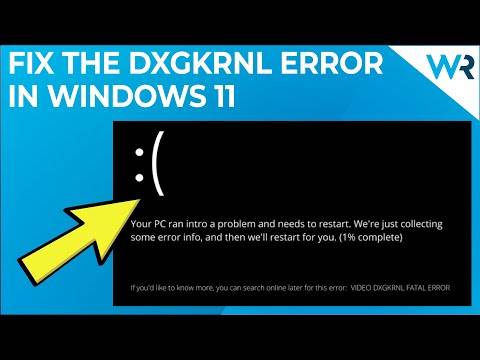

  近期有部分Win11用户的电脑出现了系统崩溃,其停止代码为VIDEO DXGKRNL FATAL ERROR。是什么原因导致出现了这样情况呢?对于这一情况又有什么方法可以解决呢?不要着急,下面小编就为大家带来出现VIDEO DXGKRNL错误的原因分析及详细的解决教程,我们一起来看看吧。

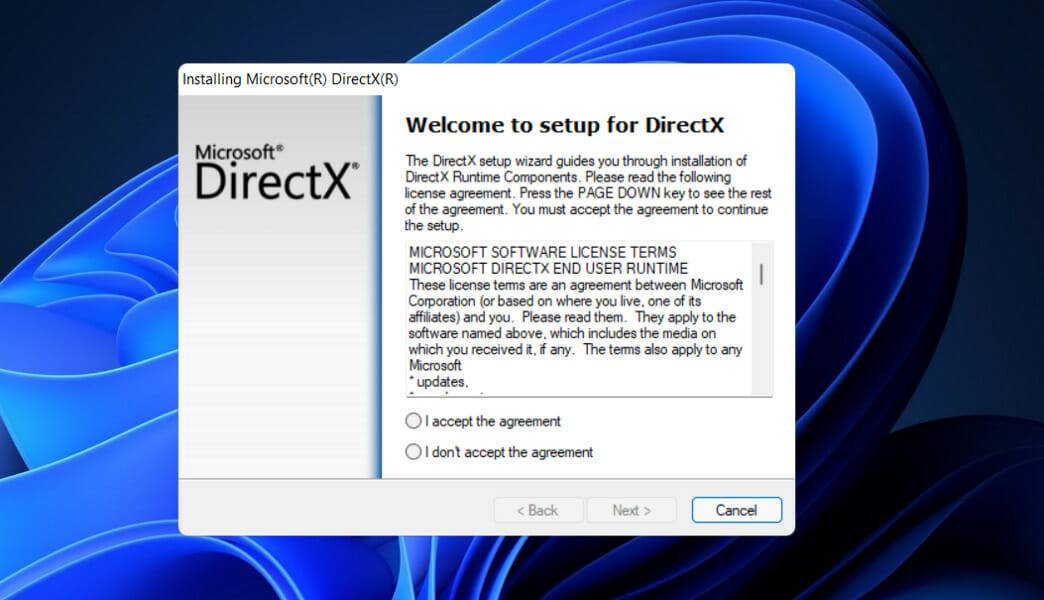

  1、违反 DirectX 图形内核子系统– 此问题是由 DirectX 安装错误或系统上的许多损坏的 DLL(动态链接库)文件引起的。在这种特殊情况下,重新安装完整的 DirectX 库将是合适的解决方案。

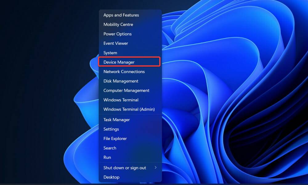

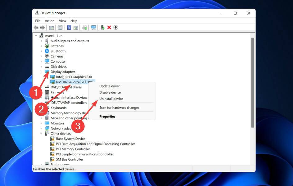

  1、重新安装显卡驱动
  按键盘上的Windows+X键,然后从选项列表中选择设备管理器。
  设备管理器窗口打开后,找到显示适配器选项,单击它,然后右键单击图形驱动程序并选择卸载。
  删除英特尔显卡驱动程序后,请务必从英特尔官方网站重新安装。如果您同时拥有集成显卡和独立显卡,一些用户建议删除这两个驱动程序。

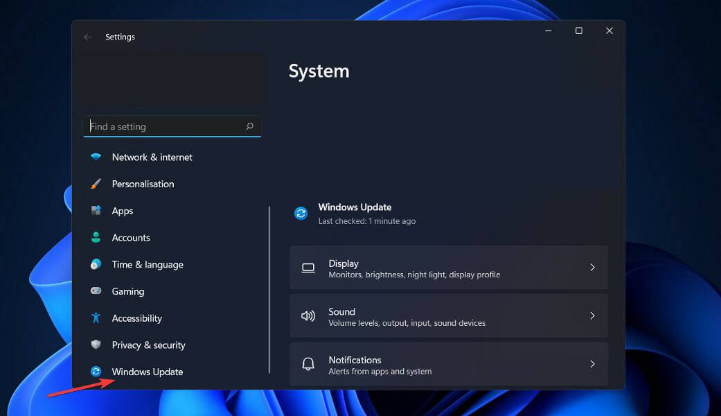

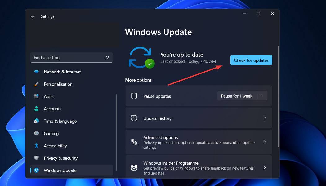

  3、更新视窗
  按 Windows + I 键打开 设置 应用程序并转到Windows 更新。
  单击蓝色的“检查更新”按钮,或者如果您得到它,请单击其他选项。
  通过升级到最新的操作系统,您可以解决您在使用设备时遇到的任何问题。在不久的将来,该错误很可能会在未来的版本中得到解决。

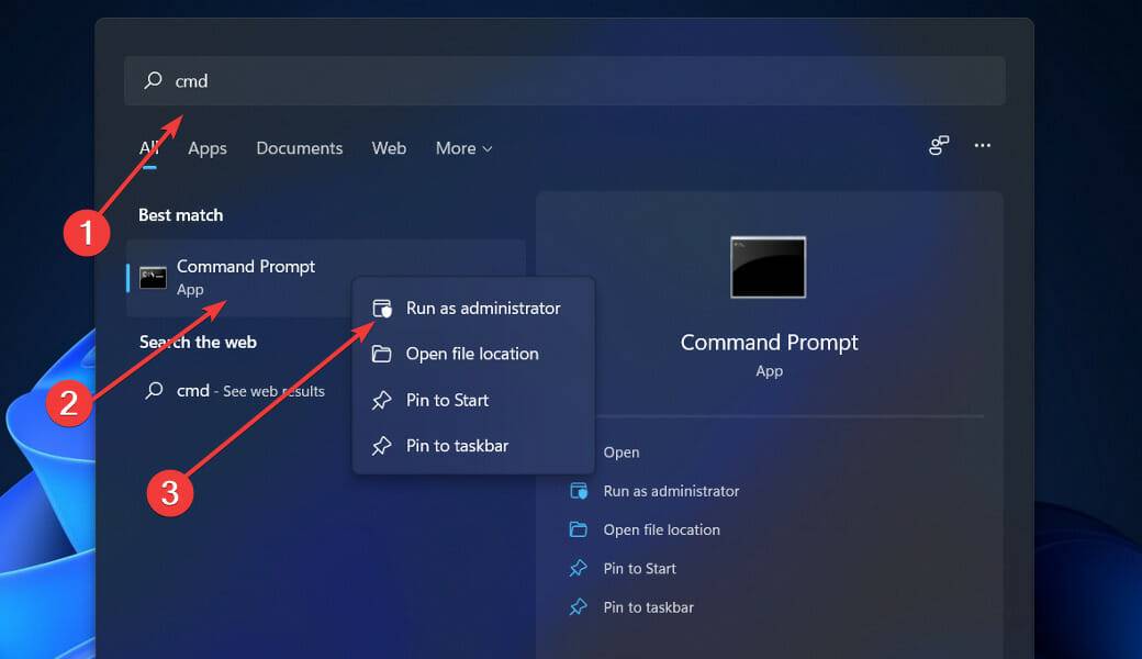

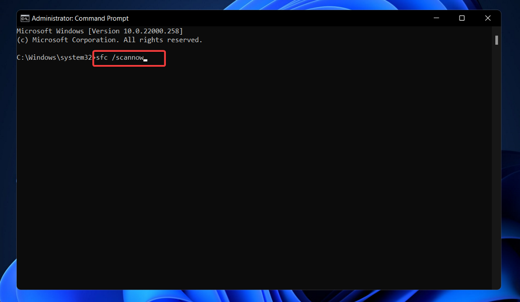

  4、运行SFC扫描
  按 Windows + S 键打开 搜索 栏,然后键入 cmd, 然后右键单击最相关的结果以管理员身份运行它。
  复制并粘贴以下命令,不要忘记按 Enter:sfc /scannow
  该过程完成后(可能需要一些时间),请不要犹豫重新启动计算机。
  5、运行 DISM 扫描
  按 Windows + S 键打开 搜索 栏,然后键入 cmd。现在右键单击最相关的结果以管理员身份运行它。
  写入或粘贴以下命令并 Enter 在每个命令后按:DISM /online /Cleanup-Image / ScanHealth DISM /Online /Cleanup-Image /RestoreHealth
  坐下来等待程序完成。考虑到这可能需要 10 分钟。完成后,重新启动计算机以确认您所做的更改已正确应用。
