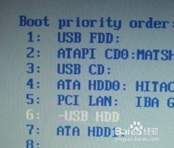

  在进行windows7系统安装教程时,重新启动电脑,开机按F2或者F12或者delete键(这个随个人电脑的不同按键不同,不知道的可以查阅说明书或者全按,一般开机时会显示)进入到BIOS界面。出现大致如图的界面,表示第一步完成。
重装系统差不了U盘
重装系统差不了U盘
  第二步要修改一些参数,修改一定要慎重,修改前最后将原先的值做记录。修改操作如下:
  在Security 目录下找到Secure Boot ,设置为:Disabled;
  在Startup目录下找到 UEFI/Legacy Boot ,设置为:Both(原选项为:UEFI Only)
  在新显示的 UEFI/Legacy Boot Priority 设置为:UEFI First
  找到start选项,将u盘或者usb光驱选为第一个(按-+号选择,注意使用加号需要按住shift键)。
  修改完成后按F10保存退出,重新启动。
  再次启动就会发现进入到了优盘或者启动盘中。
  操作完成后记得将配置改回原有配置。
