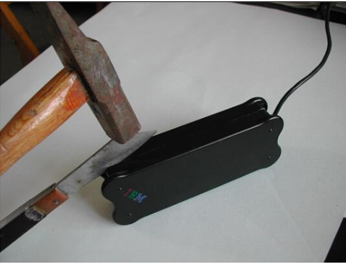

1、因为笔记本电源适配器的上下盖全都是通过注塑封装粘合的,没有任何的螺丝,所以只能通过暴力来拆解。但是,操作方法必须得当,拆解后的电源适配器才能完全的恢复原样。

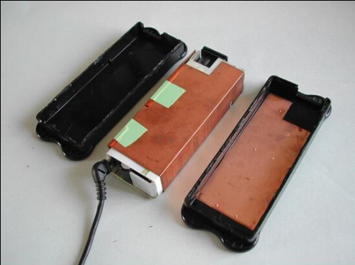

2、在适配器上下盖之间的缝隙的不同位置,用电工刀的刀尖沿缝隙划动,当上下盖的某一部位首先裂开后,把刀尖深入,然后慢慢分开适配器的上下盖。
拆解电源适配器电脑图解1

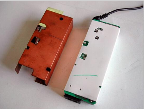

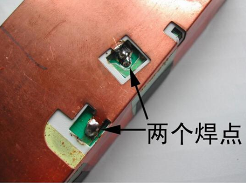

3、打开外壳后的电源适配器,就能看到适配器电路外面包有铜质的屏蔽层,这时我们就需要使用美工刀屏蔽层上的胶带纸给割开,再用电烙铁焊开屏蔽层与内部电路板连接的两个焊点,即可取下屏蔽层。
拆解电源适配器电脑图解2

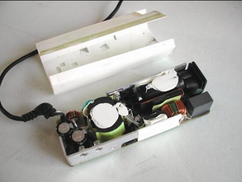

4、屏蔽层与电路板之间还隔有一层较厚的硬质塑料膜,再用美工刀割开后,即可见到电路板的“庐山真面目”了
电源适配器电脑图解4
