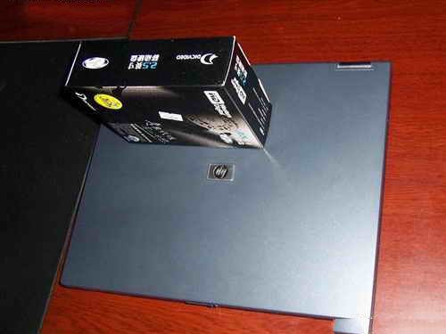

  西数——台式硬盘的大佬,这次我终于在市面上看到它的2.5寸盘了。它号称微软XBOX御用硬盘,我想游戏机上使用的东西,稳定性应该不会太差吧。另外,惠普公司推出的TX1100系列笔记本,用的也是这款硬盘,最后,我在它跌到600元的时候出手了。
笔记本重新换硬盘的全过程图1
  虽然包装比较简易,但是一样可以确保盘体的抗震性
  透明的塑料支架——感觉像是山寨货
笔记本重新换硬盘的全过程图2
  惠普笔记本挺厚道,没有易碎贴和防拆标签
  惠普笔记本挺厚道,没有易碎贴和防拆标签。我们可以放心大胆的开始了……

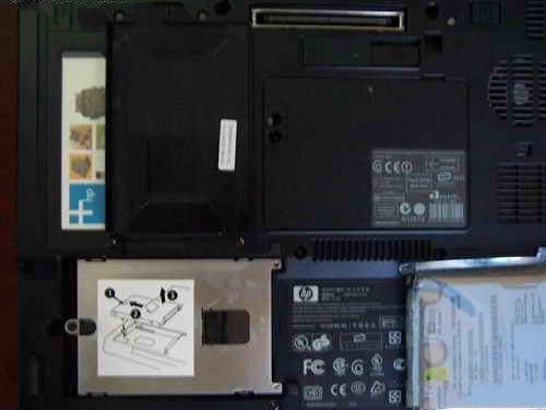

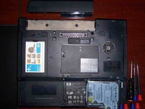

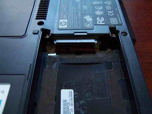

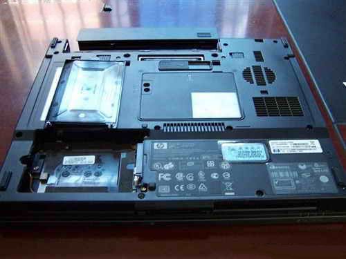

  拆盘之前,为了确保安全,我们需要先把电池卸下来。随后,我们再拧开右边两颗螺丝,就可以打开盖子了。
笔记本重新换硬盘的全过程图3

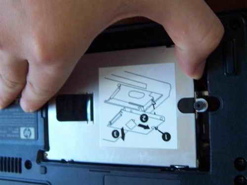

  拧松左下角图片所示的螺丝,将整个硬盘的盘体向左拨动,就可以卸下来了
笔记本重新换硬盘的全过程图4

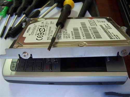

  拆下的硬盘
笔记本重新换硬盘的全过程图5

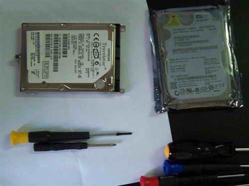

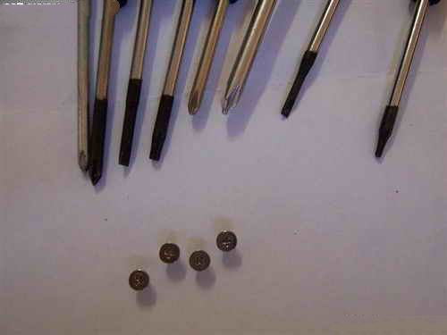

  固定硬盘的4个螺丝,螺丝孔比较小,需要更换小号起子
笔记本重新换硬盘的全过程图6
  终于挑到了合适的起子
笔记本重新换硬盘的全过程图7
  OEM盘和零售盘略有差异,上面那个盘是新买的西数
笔记本重新换硬盘的全过程图8
  拆下硬盘之后……
  OEM盘和零售盘略有差异,新买的西数硬盘跟原来的硬盘接口不一样,还多了个长挡板。不知道安装的时候会不会出现什么麻烦。

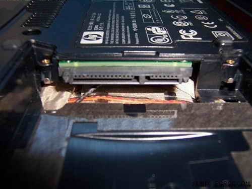

笔记本重新换硬盘的全过程图10
  硬盘接口特写
笔记本重新换硬盘的全过程图11
  真幸运,居然直接插进去了
  原本,我都已经做好“冒着失去保修的风险,强行修整接口”的心理准备了,没想到居然直接插进去了。

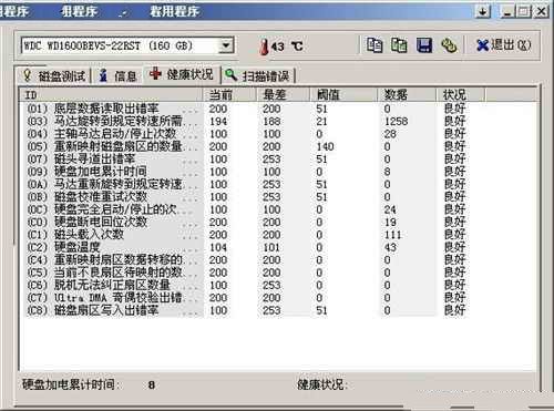

  ●软件测试

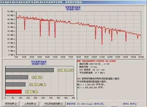

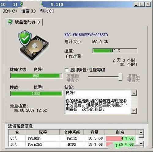

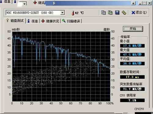

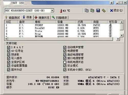

  硬盘换完了,我使用HDDlife Pro、HD Tune和HD Tach三个软件对它进行了性能测试,测试结果一切正常。
笔记本重新换硬盘的全过程图12
  HD Dlife Pro
笔记本重新换硬盘的全过程图13
  HD Tune磁盘测试
笔记本重新换硬盘的全过程图14
  HD Tune信息
笔记本重新换硬盘的全过程图15
  HD Tune健康状况
笔记本重新换硬盘的全过程图16
