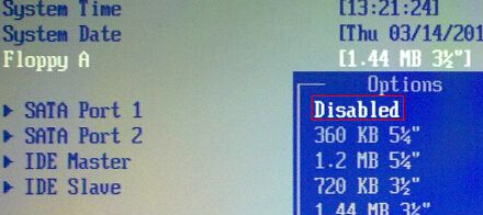

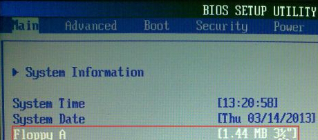

  1、在BIOS里面设置启动状态,因为本机软驱硬件是不存在的,所以会产造成此问题;因此需要把软驱关闭,重启电脑或者开启计算机时按DEL键进入BIOS,在Main设置下面,我们会看到Floppy A软驱设置:
电脑开机需要按F1才能进入系统怎么办?
电脑开机需要按F1才能进入系统怎么办?
  按上下键选择Floppy A 项,按回车键弹出子菜单,选择Disabled再按回车键;设置完成后按F10保存,再按回车启动电脑即可。更多精彩内容推荐:系统盘怎么重装系统。
